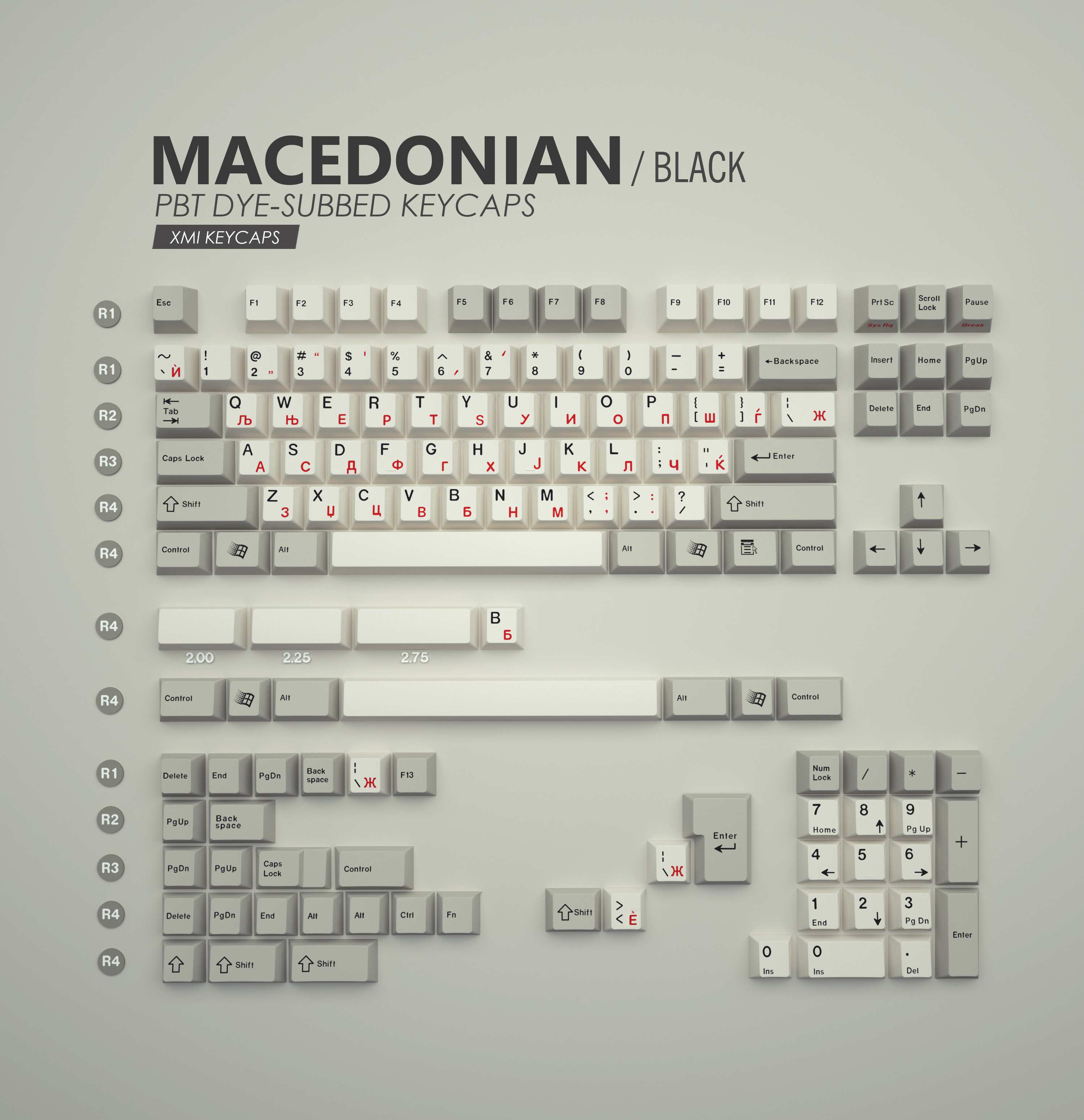

Рендер на XMI PBT капачиња со црвени македонски сублегенди © XMI

fuzzjaw: “Процесот на изработка на капачињата е релативно едноставен. Истите се изработени од пластика која се топи во калапи за секое капаче индивидуално. Калапите се прилично скапи и поради тоа нема голем број на фабрики кои изработуваат квалитетни капачиња.
Главните разлики помеѓу различните видови капачиња се во начинот на кој се испечатени легендите (букви и знаци), како и во материјалите кои се користат. Кога станува збор за легендите, има два избори, dye sublimation и double-shot. При dye sublimation (dyesub) легендите се испечатени на капачињата, додека кај double-shot, легендите се направени од втор слој пластика како дел од самото капаче.
Кога станува збор за материјали, двете опции кои се користат се ABS и PBT. ABS пластиката важи за помека, но по долготрајно користење самата површина станува посјајна. PBT, од друга страна, е потврда пластика со која се добива подлабок звук при пишување, и е многу потешко да избледи. Покрај ова, има и мали разлики во текстурата на самото капаче, но тоа се сведува на лични преференци.  Македонските капачиња ќе бидат изработени со dye sublimation метод, од PBT пластика, што значи дека истите ќе бидат релативно трајни.”
osum: “Од перспектива на звук, генерално PBT капачиња се посакувани поради длабокиот звучен профил, споредено со ABS капачиња каде се поистакнати високите фреквенции. Оваа разика е уште поголема во случај на XMI капачиња бидејќи се со дебелина од 1.6mm што е поголема од останатите конкуренти на пазарот како ePBT, IFK, CRP итн.”
Различни бои на сублегенди и јазици © XMI
