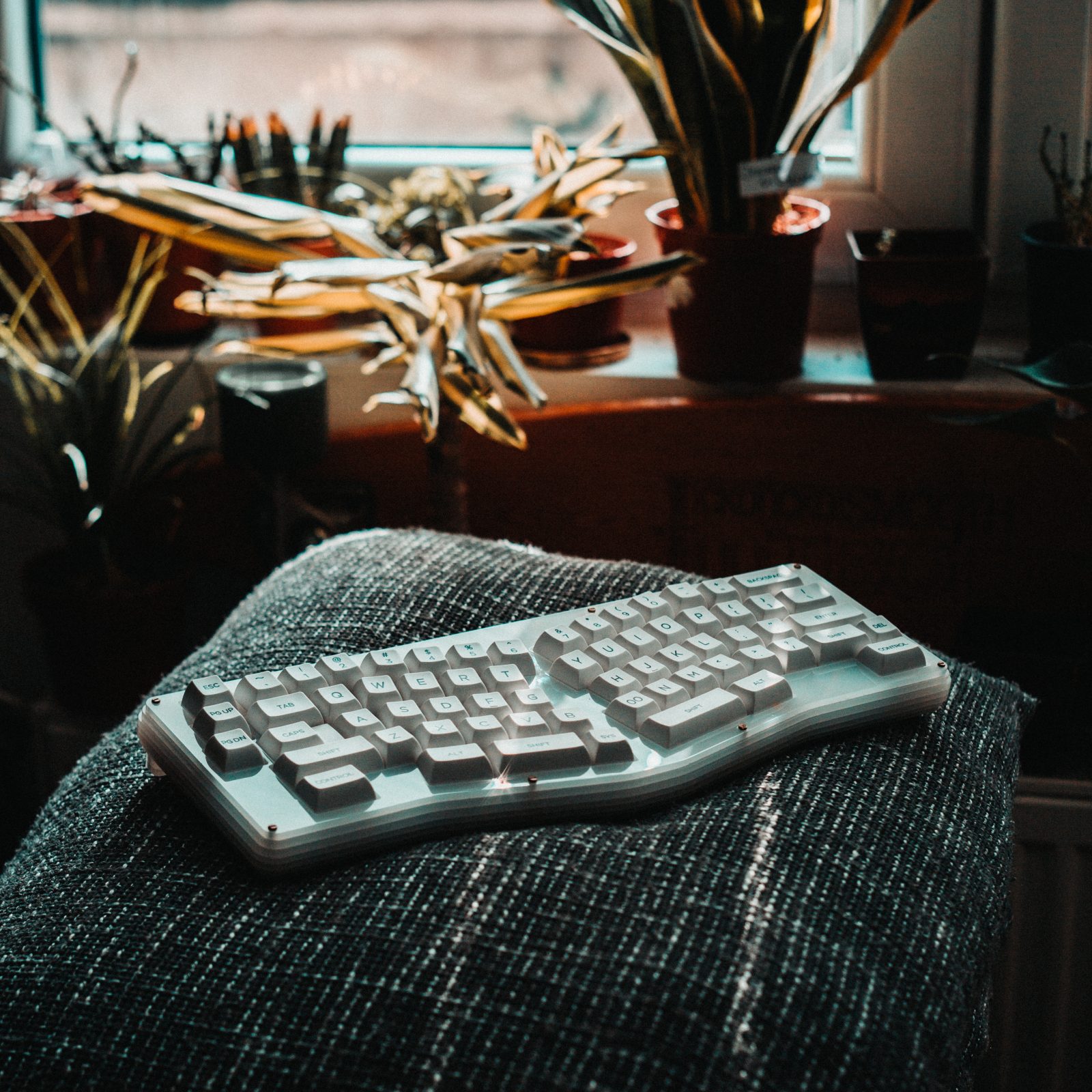

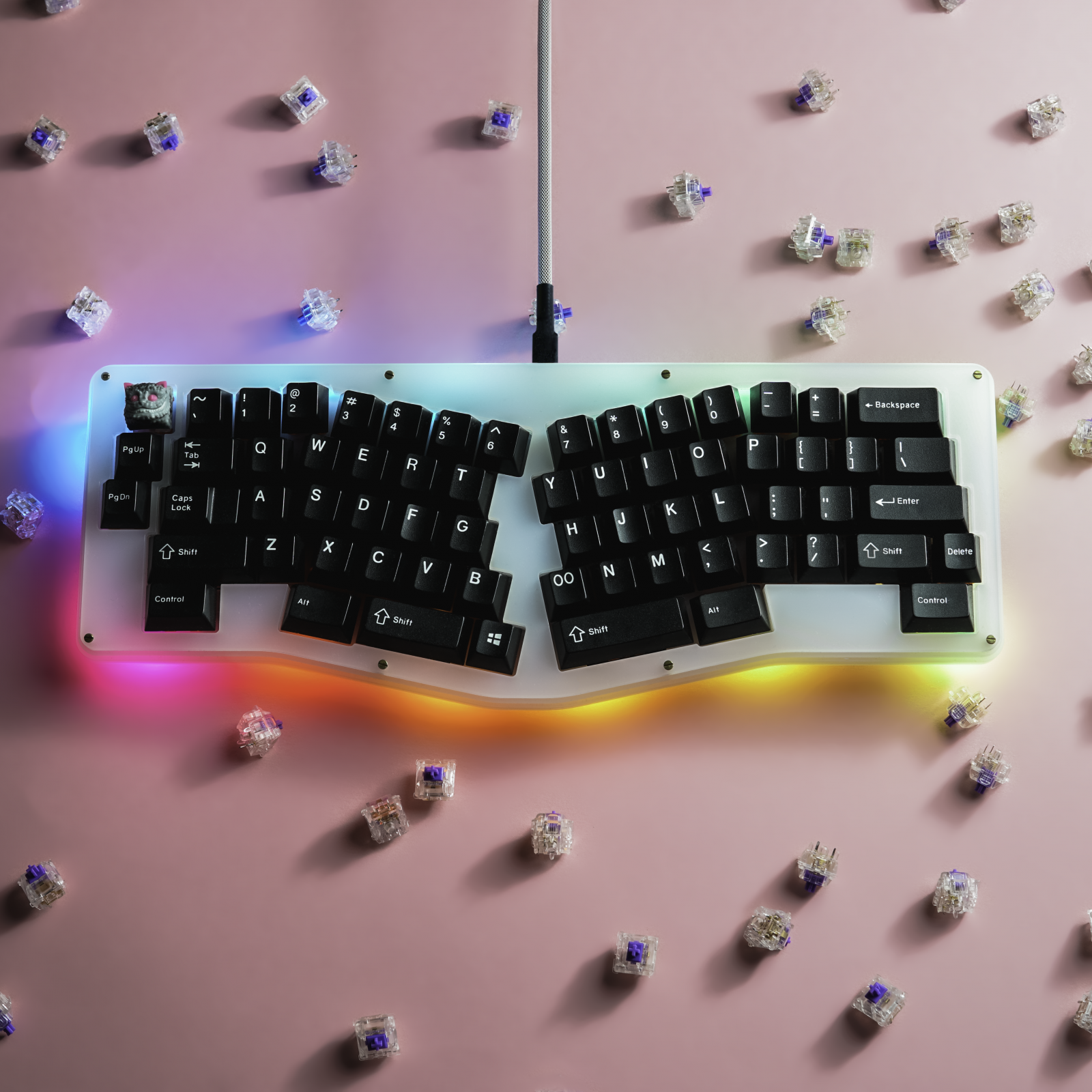

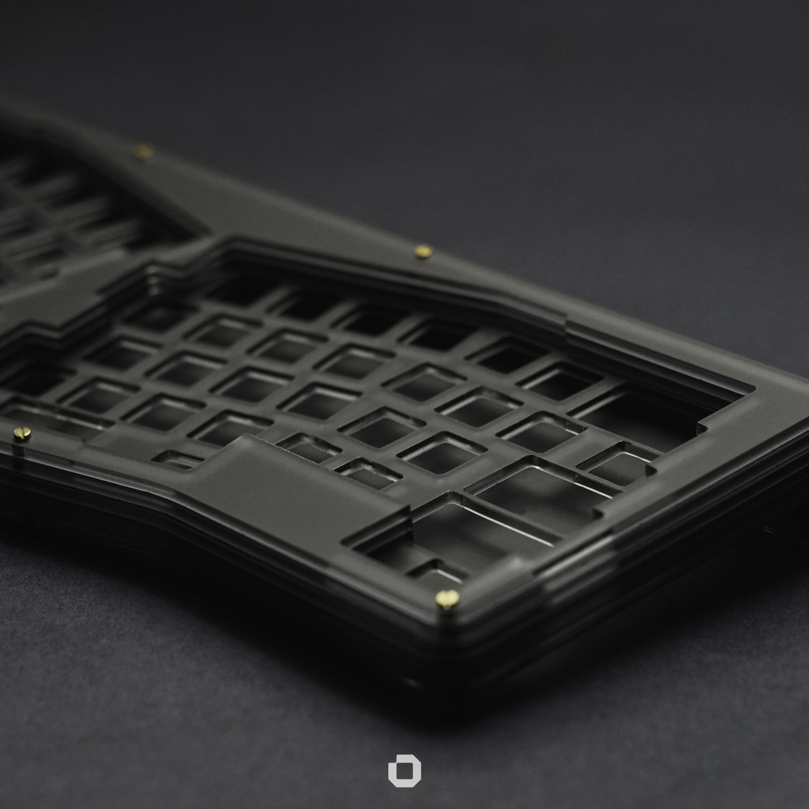

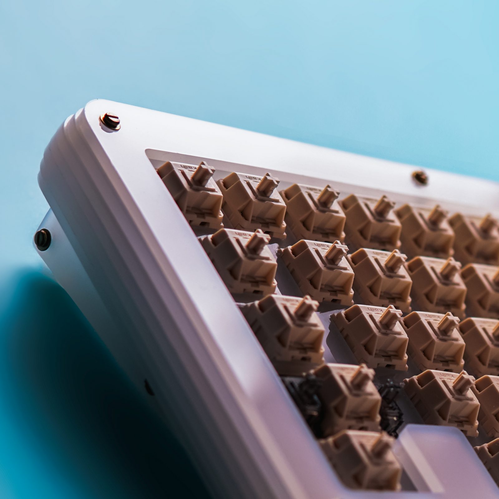

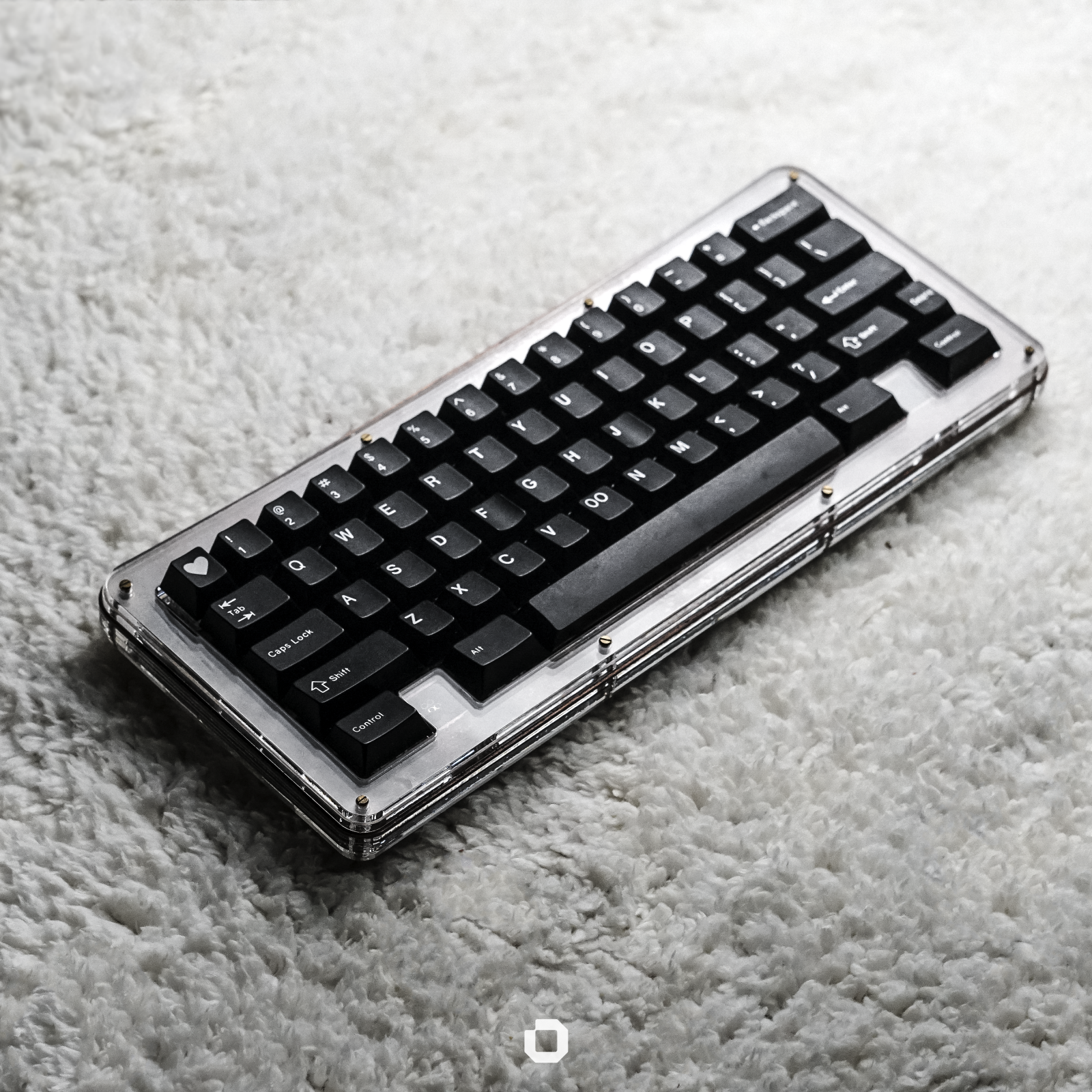

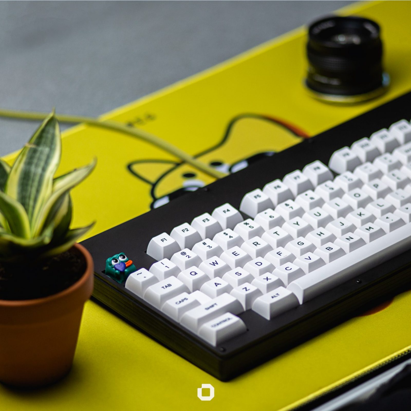

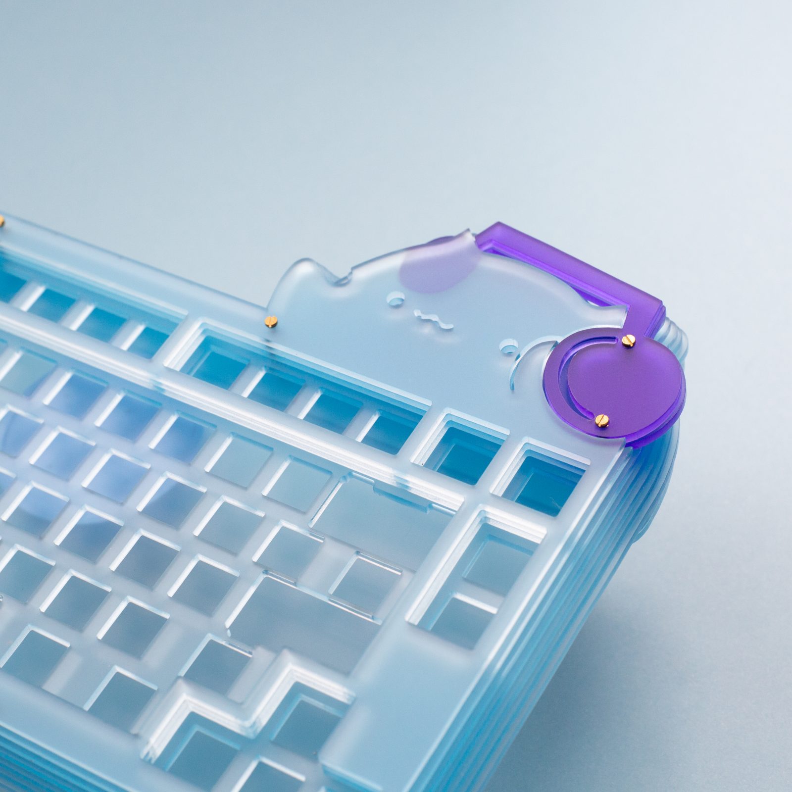

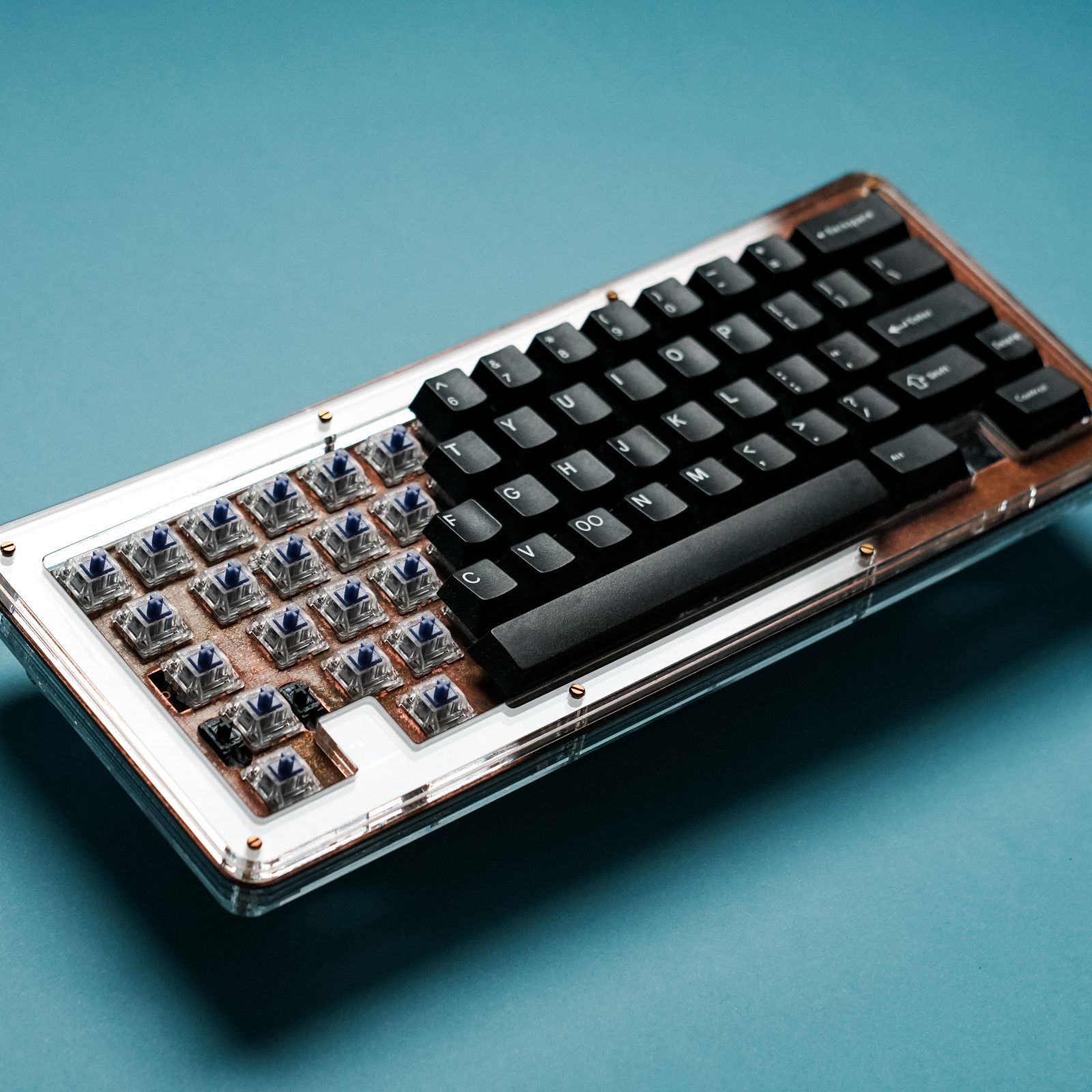

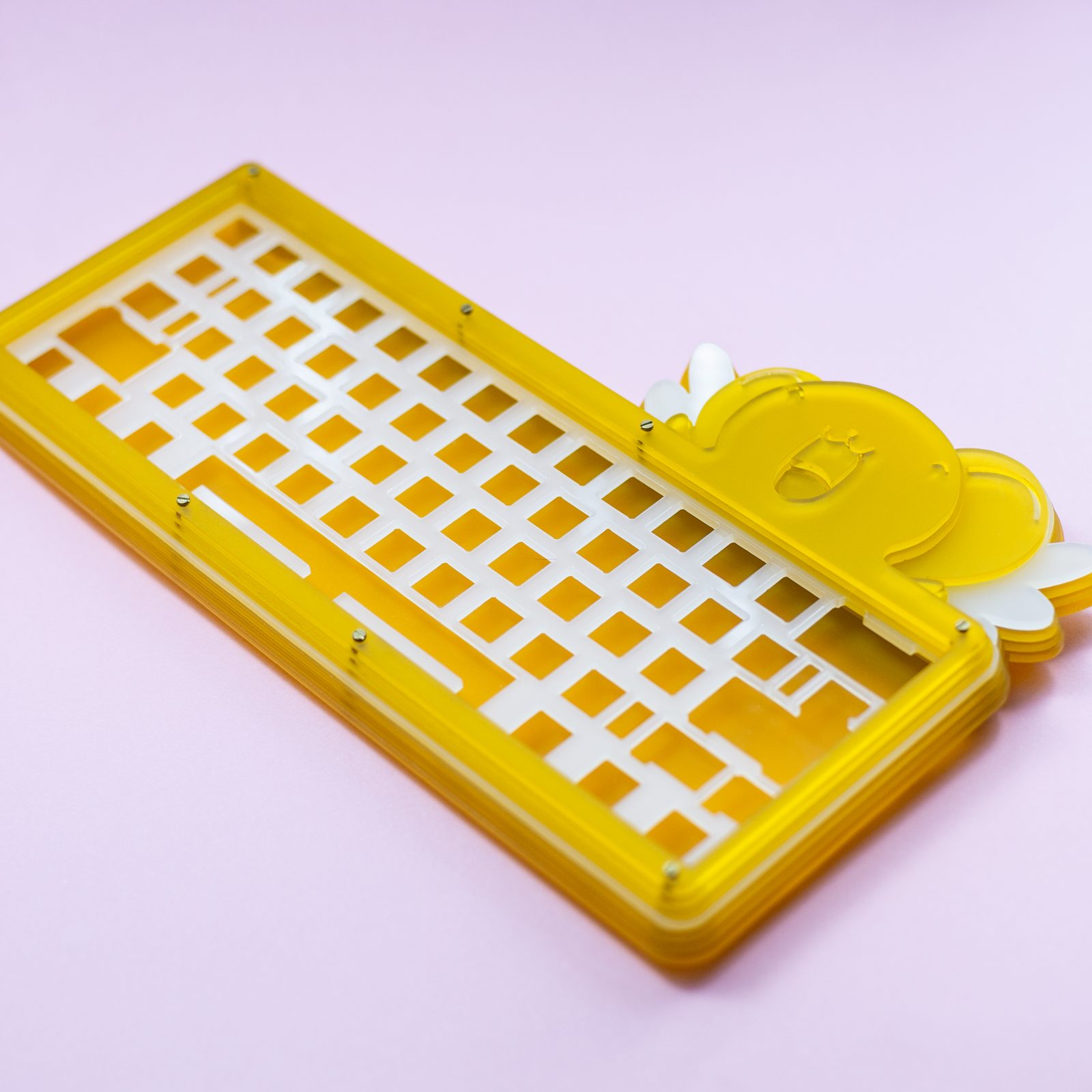

Огромна благодарност до Христијан за одвоеното време, а во продолжение е галерија со некои од неговите тастатури.
