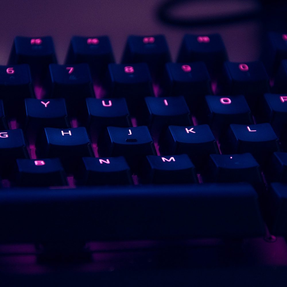

Еднакво важен како и материјалот кој се користи кај капачето е и начинот на изработка. Првата поделба која е важна овде е дали капачето е направено од еден слој пластика, или два. Доколку е направено од два слоја пластика, имаме таканаречен double-shot injection molding. Овде, капачето добива два слоја, каде што долниот е во една боја, и истиот се гледа само кај натписот на самото капаче, а горниот е во друга боја, и го покрива останатиот дел од капачето. Поради ова, и покрај долготрајна употреба, натписот на капачето нема да избледи. Процесот е релативно скап, и затоа ќе го најдете кај поквалитетни капачиња,  како оние од GMK кои ги споменавме погоре. Со овој процес, доколку долниот слој е прозирен, ќе добиете делумно прозирни капачиња кои се користат кај тастатурите со позадинско осветлување.
