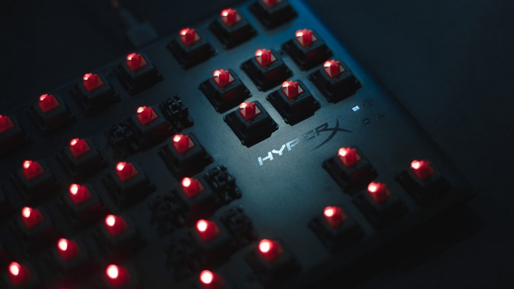

Почнувајќи со линеарните, најпопуларните опции се црвените и црните. Црвените се сметаат за полесна варијанта на црните, бидејќи освен полесната сила која е потребна за активација, сите други карактеристики се исти. И едните и другите имаат вкупно 4 милиметри од, но се активираат на вториот милиметар. Но, за црните ќе ви требаат 0.60 N за активација, додека кај црвените само 0.45 N.
Покрај ова, Cherry нуди и “silent” верзии од црвените и црните свичеви, кои ја задржуваат истата сил на активација (0.45 N и 0.60 N), но го намалуваат вкупниот од на 3.7 милиметри, и ја ставаат точката на активација на 1.9 милиметри. Тука се и Speed Silver свичевите, кои не само што имаат краток од (3.4 милиметри), туку и активацијата е на 1.2 милиметри, што нема да го најдете кај многу други свичеви. Силата за активација е 0.45 N. Иако помалку користени, ги има и Nature White и Linear Gray. Двата типа имаат вкупен од од 4 милиметри, како и точка на активација на 2 милиметри. Разликата е во силата која е потребна – кај Nature White таа е 0.55 N, додека кај Linear Gray е 0.80 N.
Преминувајќи на тактилните, кафеавите се можеби и најпопуларните свичеви кај луѓето кои не знаат за каков свич да се одлучат. Истите се некоја средина помеѓу линеарни и свичеви со клик, и имаат вкупно 4 милиметри од, додека активацијата е на 2 милиметри. Силата која е потребна за активација е 0.45 N, но ќе ви требаат 0.55 N за да ја надминете тактилната точка. Покрај нив, Cherry нуди и потешки тактилни свичеви, кои обично се користат за поголеми копчиња како на пример Enter или spacebar. Имате избор помеѓу Clear и Tactile Grey, кои имаат вкупно 4 милиметри од, а точката на активација е на 2 милиметри. Разликата помеѓу нив е што за Clear ви требаат 0.55 N и 0.65 N за да го активирате копчето и да ја надминете тактилната точка, додека кај Tactile Grey ќе ви требаат 0.80 N за двете.
За крај, Cherry нуди и неколку свичеви со клик. Најпопуларни, секако, се сините свичеви, кои доаѓаат со вкупен од од 4 милиметри, и точка на активација на 2.2 милиметри. Силата која ви е потребна за да притиснете е 0.50 N, додека за надминување на тактилната точка ви требаат 0.60 N. Покрај нив, тука се и зелените, кои се всушност уште потешка варијанта. Покрај точката на активација и вкупниот од кои се идентични со сините, зелените бараат 0.70 N и 0.80 N за притискање, и надминување на тактилната точка.
