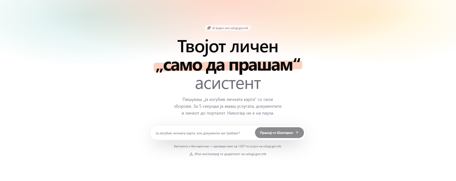

Шалтерко е како да имаш свој познат на шалтер: секогаш достапен, секогаш трпелив, и одговара без да чекаш ред.

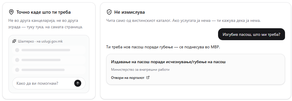

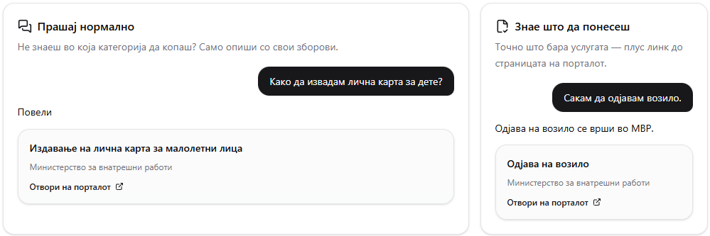

Практично: пишуваш „ја изгубив личната карта“ (дури и да почнеш со „јас само да прашам“), со свои зборови, не со називот на услугата. Тој ти кажува која услуга ти треба, кои документи да ги понесеш, колку чини, колку трае и каде се поднесува. Ако услугата ја има онлајн, ти дава директен линк.

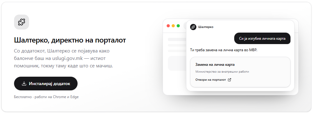

Живее на две места: како балонче директно на uslugi.gov.mk (Chrome екстензија) и како веб-апликација на salterko.mk. И едно правило од кое не отстапувам: одговара само од вистинските податоци на порталот. Ако нешто го нема, ти кажува дека го нема.

  • Екстензијата: React + TanStack Router, content script што го монтира балончето на порталот. Таа никогаш не зборува директно со AI модел. Сè оди преку мојот API, па клучевите остануваат на серверот.

Со едно правило: моделот смее да чита само од извлечените реални услуги, а ако ништо не одговара, одбива. Не погодува. Самоуверен погрешен одговор те праќа на шалтер без хартија, а тоа е полошо од порталот што го заменувам.
Правилото е засилено на неколку места:
  • Векторското пребарување секогаш враќа „најблиски“ резултати, дури и за бесмислица. Затоа има праг на сличност: сè под него се фрла, и Шалтерко чисто си признава дека нема одговор (и не ти троши кредит за тоа).
  • Секој кандидат носи ознака „силно“ или „слабо“ совпаѓање. Слабите се често случајност во вокабуларот, па моделот смее да им верува само ако буквално си ја именувал таа услуга.
  • Цени смее да каже само од полето со такси. Ако порталот не наведува документи, вели дека се на страницата на услугата. Никогаш не измислува листа.
  • И не форсира одговор. Ако напишеш само „извод“, тоа може да значи пет различни работи, па те прашува кој, наместо да го грабне првиот резултат.

Ама екстензијата е мојот адут тука. Таа живее директно на порталот, во прелистувачот на корисникот, во неговата веќе најавена сесија. Значи не ми треба дозвола од никого (инсталација = дозвола): Шалтерко може да помага при пополнувањето таму, на самата страница, како втор пар очи и раце. Ако доволно луѓе ја инсталираат, тоа е патот.
