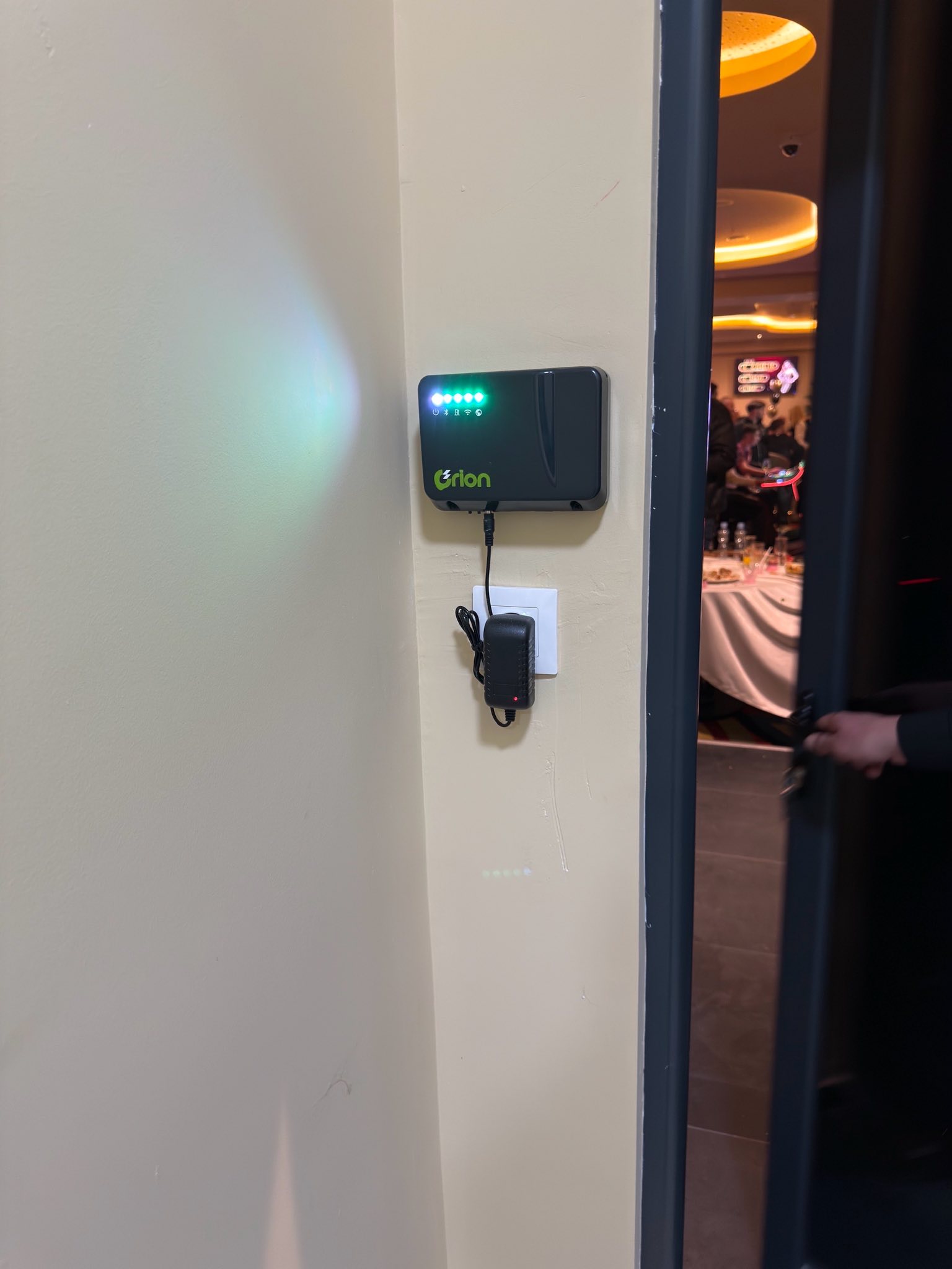

Во однос на она што го прави различен системот за контрола на пристап Орион 3, тоа е што нашиот производ е заснован на облак-платформа, со повеќе модули кои можат да работат самостојно или во целина и се тоа работи со еден контролер. На пример, само контролер може да контролира влез во некоја просторија преку мобилните апликации. Контролер + NFC читач за картици, Контролер + NFC + QR код читач, или  само контролер + QR код читач.
Додека овде на пазарите имаше екстремно скапи системи од една страна (controller based), и оние нискобуџетните (најнебезбедни) standalone читачи на картици со тастатура кои можеме да ги видиме скоро во секоја зграда, Орион 3 е производ кој нуди разлика во функционалностите, во цената и во бизнис моделот. Кај standalone системите контролата е во самиот читач а тоа го прави небезбеден, секој од надвор може да отвори врата со спојување на две жици или со приближување на обичен магнет. До овој момент сѐ уште на светско ниво ретко може да се најде систем базиран на контролер кој би контролирал само една врата, а тоа системите базирани на контролер ги прави многу поскапи и намена наоѓаат само во поголеми индустриски објекти.
