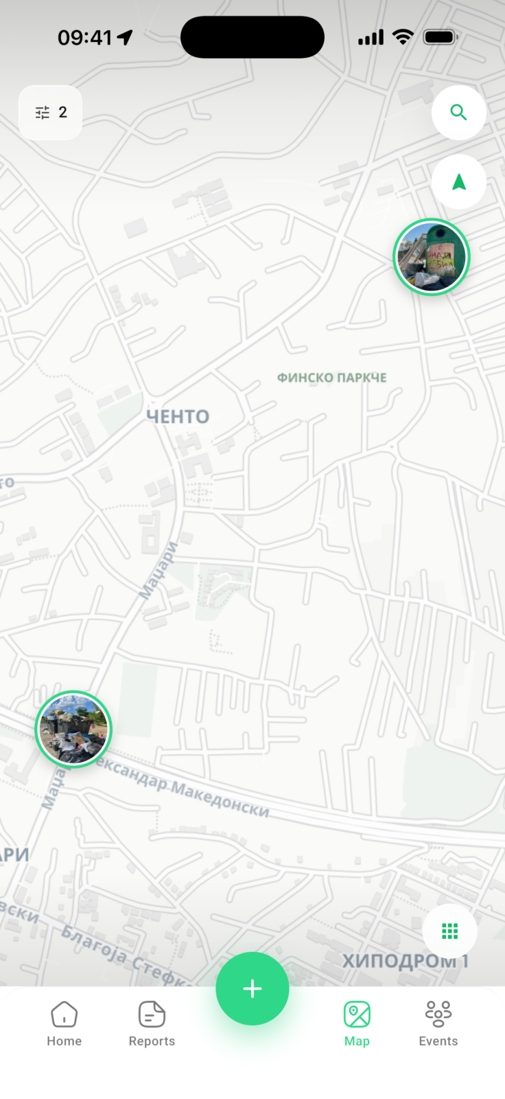

Кај јавната мапа предизвикот беше брзината на вчитување на податоци. Илјадници потенцијални пријави не смеат да се рендерираат како илјадници поединечни маркери, па затоа голем дел од работата со мапата се случува на серверска страна со PostGIS: филтрирање, групирање и оптимизирани геопросторни пребарувања, за апликацијата да остане брза и на послаби уреди. Кај QR-системот, пак, клучно беше поените да не можат да се фалсификуваат: кодовите се единствени за секој настан и целата валидација е серверска, бидејќи поените имаат вредност само ако зад нив стои вистинско присуство на терен.

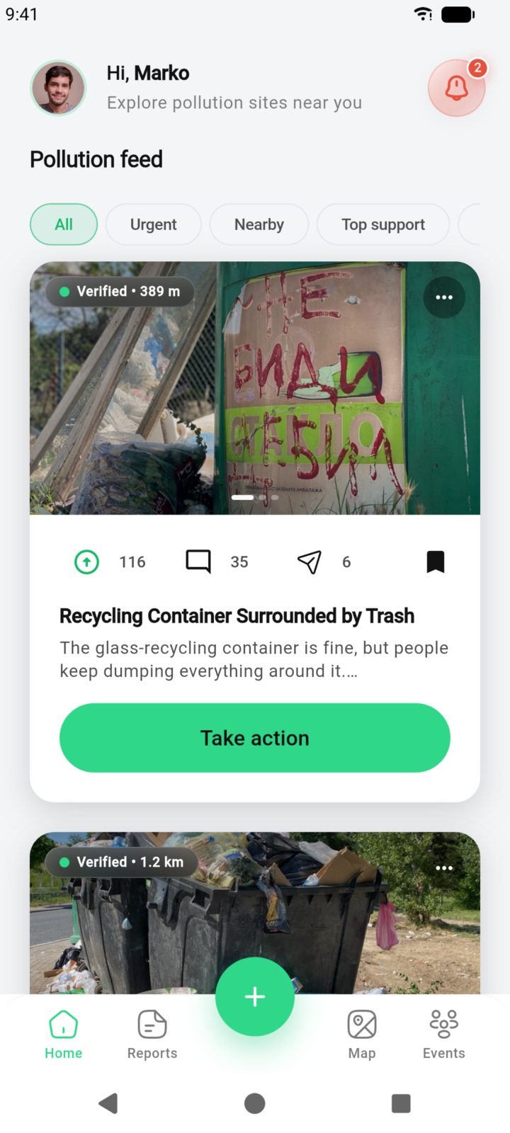

Како се пријавуваат дивиот отпад, нелегалното фрлање или загадување?

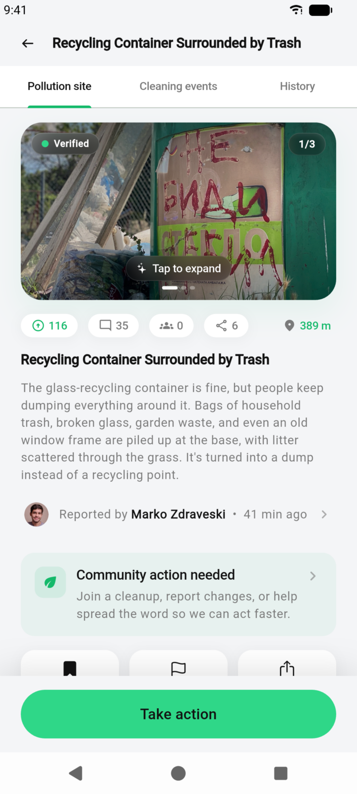

Побрзо отколку што трае нервирањето. Ја отвораш апликацијата, фотографираш, локацијата се зема автоматски преку GPS (или ја прецизираш на мапата), избираш категорија (див отпад, нелегално фрлање или загадување), додаваш краток опис и испраќаш. Целата пријава трае под две минути.
Пријавата веднаш се појавува на јавната мапа, видлива за сите. А ако повеќе луѓе пријават иста локација, системот ги спојува пријавите во една, така што мапата останува прегледна, а секој пријавител останува забележан.
