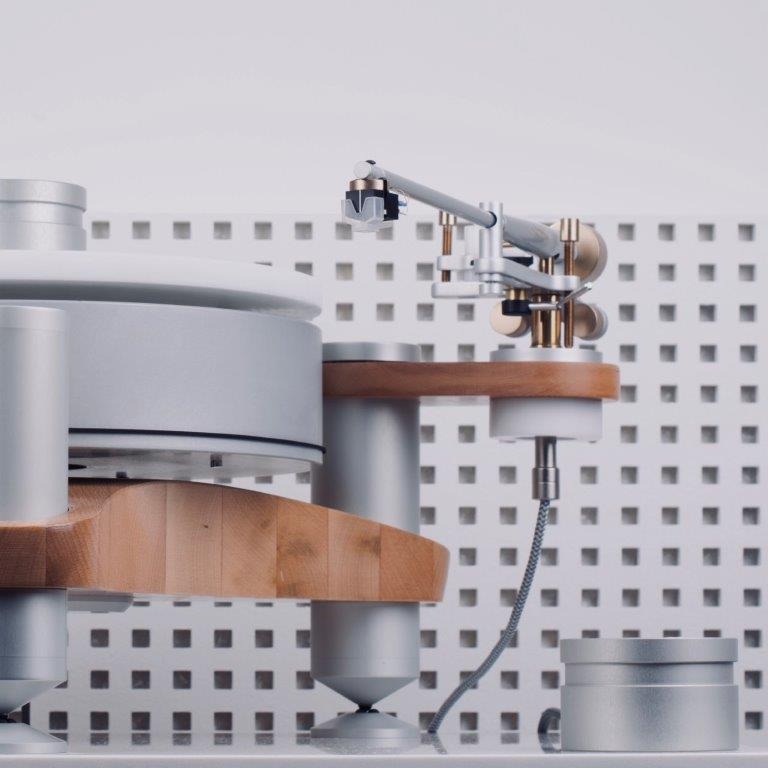

Работен на принцип на масово оптоварување, без вградена суспензија. Грамофонот е дизајниран да работи заедно со неговиот сталак, со цел создавање на заокружен концепт за собирање и потопување на несаканата вибрациона енергија наместо пригушување.
Основа. Ламинат од бука и јавор по мерка, распоредени спротивно на влакната за структурна цврстина, обликот на основата на грамофонт е резултат на нејзината функција. Заоблена триаголна форма со столбови на темињата и централен подебел дел за сместување на носечкиот блокот на централниот лагер. Изработена на CNC глодалка, брусена рачно и завршена со комбинација на пчелин восок и ленено масло за да се избегнат лакови од било кој тип. Идејата е дрвото да има простор да работи без да пукаат завршните слоеви.
Столбови. Основата се потпира на три пригушени (дампирани) столбови кои исто така служат како точки за монтирање на рачките на носачот. Изработени од алуминиум тип 6082, секој столб се состои од 8 индивидуални компоненти кои помагаат (1) да се стегне основата, (2) да се спојат топчестите лежишта со полиците на сталакот, (3) да се распрснат вибрациите на грамофонските рачки и (4) да се олесни монтирањето на голем распон на рачки со широк спектар на ефективни должини. Топчестите лежишта се керамички топчиња од силициум нитрид (Si3N4) со највисока стапка на сферичност што ми е достапна комерцијално. Распоредот на споменатите топчиња го следи кинематскиот лежишен принцип, овозможувајќи самоцентрирање.
Лагер. Основата е масивен бронзен склоп со цел да се избегнат непотребни спојки. Изработен од бронза тип C932, фискниот дел на лагерот се состои од едно парче (куќиштето е фиксниот дел) и машински обработено капаче каде што се наоѓа трусната подлога. Осовината на лагерот е изработена од челик, подложен на процес на цементација, но не е полирано најфино што може да се постигне за да можат микроабразиите да го задржат маслото по должината на осовината, и со тоа да се врши самоподмачкување. Крајот на осовината се потпира на керамичко топче (Si3N4) од 8 mm кое е потпрено на заменлива трусна површина, изработена од Vespel (SP-21). Лагерот е монтирано во едноделен алуминиумски блок изработен од тип 6082 кој се монтира на дрвената основа опишана погоре.
Чинија. Всушност, две чинии, во обид да се искористат придобивките од дизајни кој преферира и висока и ниска маса. Долната чинија е изработене од алуминиум (6082), со дијаметар од 320 mm и висина од 70 mm, за приближна маса од ~15 kg. Горната чинија е изработена од полиоксиметилен (POM, или почесто познат под едно од неговите комерцијални имиња, Delrin). POM има слични вибрациони карактеристики како винилот (PVC) и има дополнителни предности: (1) лесно се обработува за разлика од PVC и (2) значително помалку е токсичен кога се загрева (што е секогаш плус). Чиниите се споени преку три конусни бронзени (C932) спојки, кои завршуваат во топчиња Si3N4 од 3 mm, со што се овозможува најголем степен на одвојување на чинијата од лагерот што можев да го направам освен со воздушен лагер. Основата за плочите е направена од бронза C932 и може да се замени за да се приспособи на различни дијаметри на дупките за плочата.
Погон. Врз основа на претходно објавен проект на DIYAudio, погонот е локализиран околу лесно достапен BLDC мотор, управуван од три индивидуални фази благодарение на DDS генератор и 3 канали за засилување во класа D. Следењето и корекцијата на брзината се вршат преку затворена повратна спрега, имплементирана преку Arduino Nano. Во контекст на слободно споделување, и благодарен што проектот за BLDC погон е објавен јавно, го објавив вистинскиот изворен код (и поврзаната печатена плочка) во јавно репо на GitHub. Енергијата се пренесува преку POM каишник и компатибилен квадратен ремен (2 mm квадратен пресек). Целата електроника се наоѓа во посебна кутија, чија форма ја имитира основата на грамофонот. Поврзувањата со грамофонот се преку Neutrik конектори (Ethercon за далечинскиот управувач, XLR за моторниот погон).
Алгоритмот за корекција на брзината е базиран на параметри кои се резултат на истражување и експериментирање. Полната брзина на работа е достапна приближно 4 секунди од позицијата на стоп, а корекцијата на ротацијата е чувствителна на промени во вртежите од ~0,001 ввм (вртежи во минута) поради ограничувањата на сензорот. Контролата се врши преку жичен далечински управувач, изработен од алуминиум (6061) и POM, кој содржи мал OLED дисплеј за прикажување на тековните вртежи и дополнителни информации, како и две копчиња за справување со повеќе операции програмирани со Arduino кодот.
Повеќе детали за како функционира далечинското, и кои се функциите на различните комбинации на копчињата се достапни овде.

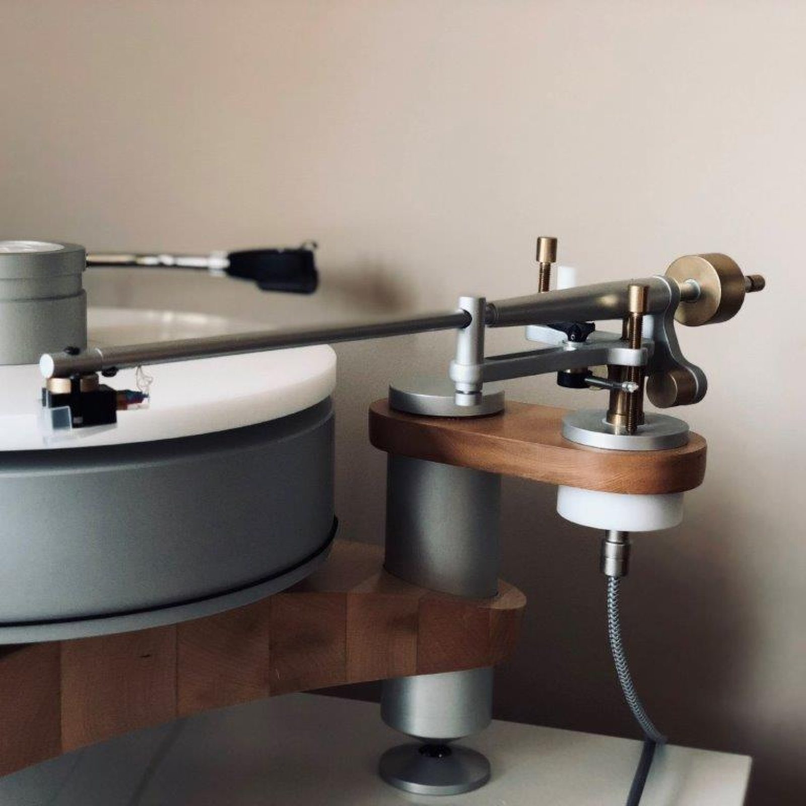

Грамофонски Рачки
Основата е дизајнира да поддржува до најмногу три грамофонски рачки. Кога грамофонот првпат се пушти во погон, две беа монтирани.
Грамофонска Рачка #1
Наречена tân, велшки за оган. Дојде лесно после името на грамофонот.
Рачката се базира на принцип на стабилизиран ограничен унипивот, или потпирање во само една точка, кој постои веќе некое време. Концептот на стабилизација не е нов – видлив уште во времето на SpJ La Luce (извонреден грамофонски концепт), а во последно време успешно копиран во многу врвни рачки, помеѓу кои и Continuum Cobra, Durand Delos, VPI 3D, Wilson Benesch итн. Потпирање на една точка е теоретски најдобро, но таквиот пристап води кон голема нестабилност на рачката при користење. Стабилизацијата означува дополнително времено потпирање во втора точка само за потребите на користењето на рачката пред репродукција.
Потпирањето е направено на бронзено (C932) вретено, во форма на кинематички аранжман на лежишта изграден од три керамички топчиња Si3N4 со дијаметар од 3mm и зашилена игла изработена од POM. Цевката на рачката е од алуминиум (6061), пригушена со делови од POM и нетретирана овча волна во внатрешноста. За понатамошна стабилизација на работењето, имплементирани се три одделни тегови за противтежа – (1) фиксна, концентрирана маса околу точката на вртење, изработена од алуминиум, бронза и PTFE, (2) главен тег, изработен од бронза и PTFE, и (3) помошен фин тег (бронза) со опсег на прилагодување од 0,2 грама вкупно.
VTA (вертикален агол на следење) може да се подесува во текот на репродукцијата без пореметување на ригидноста на рачката. Осовината се движи во вертикален правец низ лежиште изработено од PTFE, потпомогнато од бронзен столб со фин машински навој. Штом е подесувањето завршено, внатрешен навој го заклучува столбот со цел фиксирање.
Azimuth (вертикална застранетост на грамофонската игла) се подесува во текот на репродукцијата, како последица на секундарна потпора. Ова е постигнато со елиптична лизгачка површина, 3Д печатена со помош на специфичен филамент за лежишта од Igus (Igus Iglide) и бронзена основа. Со ова се постигнува (1) стаблизација на потпората на рачката, (2) прогресивна компензација на скејтинг сила, (3) корисен механизам за корекција на азимут. Слично како и подесувањето за VTA, се постигнува преку бронзен столб со фин машински навој и внатрешен навој за фиксирање.
Технички параметри:
  • Ефективна должина: 310 mm;
  • Ефективна маса: 13,5 грама;
  • Опсег на прилагодување на VTA (во точката на вртење): ± 10 mm;
  • Опсег на кертриџ: 5-25 грама.
Рачката обично се користи со DL-103, што дава дополнителни податоци:
  1. Хоризонтална резонантна фреквенција: 9Hz;
  2. Вертикална резонантна фреквенција: 10Hz.

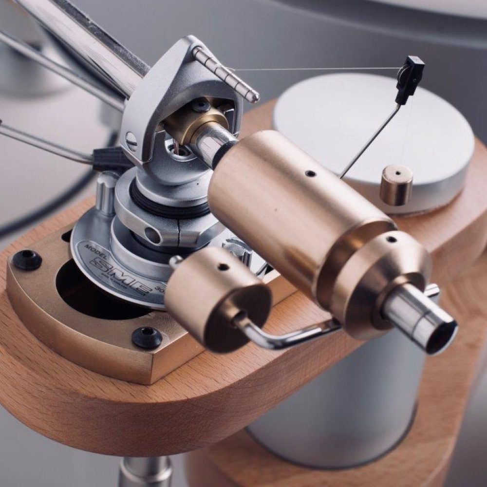

Грамофонска Рачка #2
SME 3012. Грамофонска рачка која го започна својот живот како SME 3009 S2 Improved (отстранлива глава). Ја сменив цевката на рачката и крајниот дел со OEM делови од SME 3012, а потоа од бронза (C932) изработив целосен сет резервни тегови. Дополнително додадов бронзен одстојник со висина од 10мм за подобрување на цврстината и полесно прилагодување на висината, како и бронзено фиксно лежиште (knife edge bearing)
Ја искористив можноста и ги заменив вертикалните лагери во столбот со керамички топчести лагери од SKF.
Цевката е пригушена со овча волна и преожичена со бакарна жица во свилена изолација.
Рачката типично се користи со Ortofon SPU #1 E, што резултира со следните податоци:
  • Хоризонтална резонантна фреквенција: 9Hz;
  • Вертикална резонантна фреквенција: 12Hz.

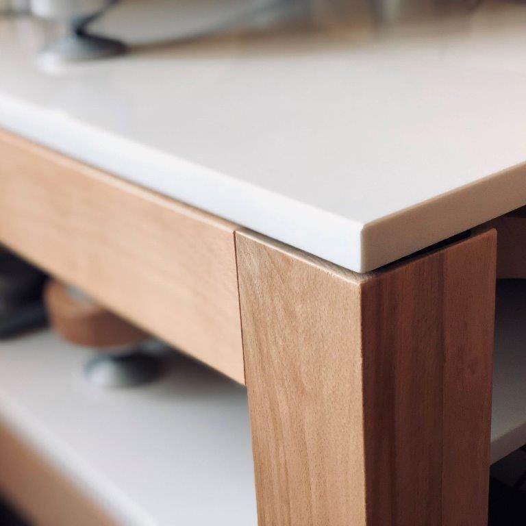

Сталак
Клучен сегмент од грамофонскиот систем, се работи за масивен склоп изработен од бука и јавор, со внатрешен метален скелет изработен од пригушени алуминиумски цевки (6082). Со надворешни димензии од 700 mm (ширина), 500 mm (длабочина) и 700 mm (висина), сталакот се потпира на зацврстени челични конуси на кои се поставени керамички топчиња (Si3N4) со дијаметар од 12 mm. Сталакот е изработен како едно парче и не може да се модифицира ниту расклопува освен ако не се уништи.
Полиците се изработени од природен бел мермер, автохтонски прилепски камен, полиран од 5 страни и абразивен на долната страна каде што се спојува со сталакот преку комбинација од плута, гума и сорботан (Sorbothane) за контрола на ширењето на вибрациите.

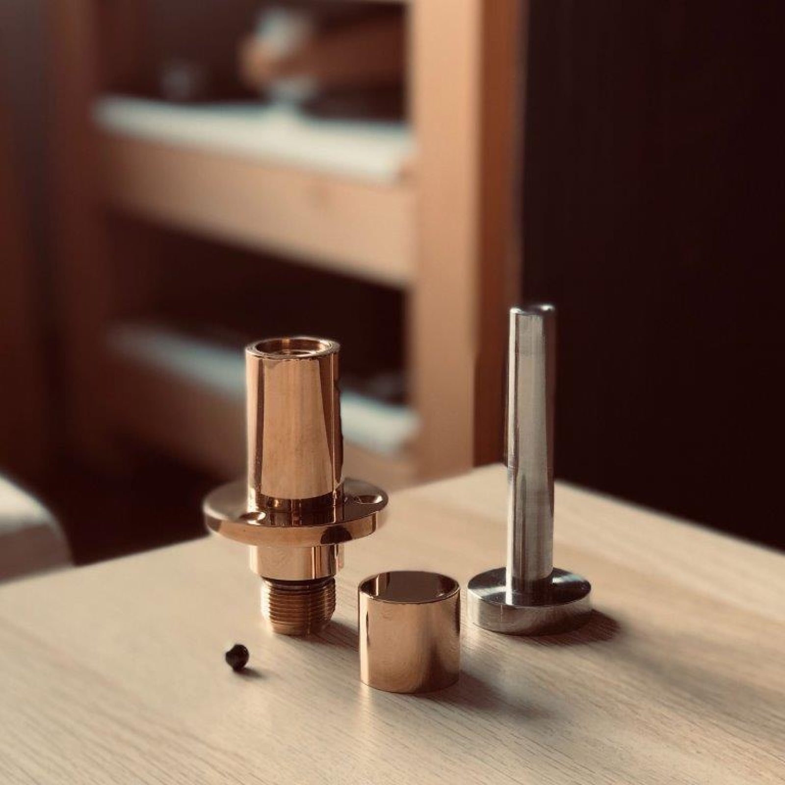

Се уште се работи за моноблок изведба, изработен од едно парче бронза (C932), во согласност со техничките цртежи што ги објавив во претходната објава.
Грамофонските лагери многу често, да не речам најчесто, се изработуваат со втиснување на бронзени лагерски пиксни (sleeve bearing) во тело од друг материјал, најчесто алуминиум или челик, а неретко и пластика. Таквиот пристап е прифатен поради полесна и поефтина изведба, и поблагороден е за решавање на проблеми или грешки. И е разумен пристап кој резултира со релативно високи перформанси.
Ние, од причина што разумот одамна не живее тука, не го правиме тоа. Ако го земете во предвид цртежот, самиот лагер е речиси 200мм висок, и тежи колку една табла јајца. Мора внимателно да се работи, затоа што една грешка во процесот на развртување (reaming) води кон тоа да се фрли целото парче и да се почне наново.
Осовината е изработена од мек челик, подложен на цементација, трусната површина е Vespel (SP-21), потпорниот навоен прстен е изработен од полиоксиметилен (POM / Delrin), а контактот со трусната површина се постигнува преку керамичко топче со дијаметар од 8 mm (Si3N4). Топчето е поставено на фотографијата како референца за големината.
Новиот лагер е мааалку поголем од првичниот. Осовината сега е подолга за 55% (+50 mm), нејзиниот дијаметар е поголем за 7% (+1 mm), вкупната површина на допир сега е поголема за 77%, а толеранцијата на осовината сега е зголемена на H6 (±13 микрони) за разлика од H7 (±21 микрон) претходно.
Завршната обработка е исто така различна. Лагерот е пескарен со стаклена прашина со гранулација од 50 µm, проследена со TiN (Titanium Nitride) пресвлека со употреба на PVD (Physical Vapor Deposition).
За да се визуелизираат разликите во големината помеѓу новите и старите лежишта, еве фотографија од старото лежиште и неговите компоненти (топчето од 8 mm е со иста големина).
Стариот лагер немаше друга завршна обработка освен полирање. По се изгледа, C932 бронзата трпи полирање доколку не се допира со прсти, и не изгледа лошо дури и после неколку години.
Лагерот е сместен во метално лежиште, прилично масовно само по себе, но поради промена на формата, мораше да се изработи ново. Па во духот на претерувањето, зголемивме димензии прилично. Едно парче алуминиум тип 6082, стратешки пригушено внатрешно, преку шест (6) комори наполнети со комбинација од оловна сачма и епоксидна смола.
За споредба, еве го старото лежиште на лагерот.

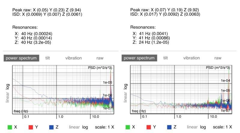

Резултати
Често во аудиофилијата ќе слушнете за терминот усвирување. Колку и глупаво е да се зборува за усвирување на лагер, се работи за тријни површини кои треба прописно да се натопат со подмачкувач. Од тие причини, грамофонот работеше грубо ~12 часа пред било какви размислувања за мерења. Дополнително, пред да се направат мерењата, лагерот беше активен најмалку ~15 минути со цел загревање на површините и подмачкувачот.
Забелешка – како подмачкувач се користи масло со ниска вискозност наменето за индустриски машини за шиење и плетење, кај нас достапно под брендот “Шивинол”. Ова е можно единствено поради високата прецизност на тријните површини кои не побаруваат многу дебел масен филм / слој.
И што откривме?
Субјективно:

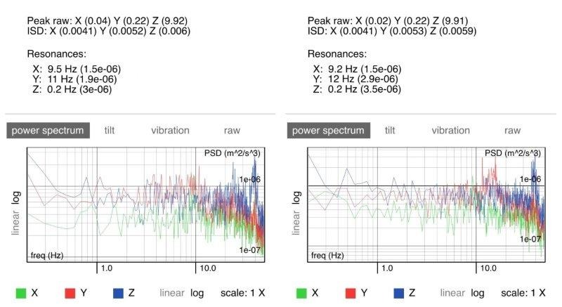

  1. Скратено време на смирување (стабилна брзина постигната за пократно време);
  2. Намалена бучава (преглед со стетоскоп не покажува никаква врева при ротација);
  3. Понежни секвенци старт/стоп – намален напор за каишот.
Објективно:
Следните резултати се добиени со користење на жироскопски сензори од мобилен телефон со апликација која веќе не постои на App Store, чинам се викаше VibroScope. Ова се вибрациски мерења во текот на ротациски циклус од ~600 секудни (10 минути) на 33 1/3 ввм (вртежи во минута), со тоа што стариот лагер е лево а новиот е десно.
Z оската е порамнета со централната оска на ротација за лагерот, а со тоа и грамофонската чинија.

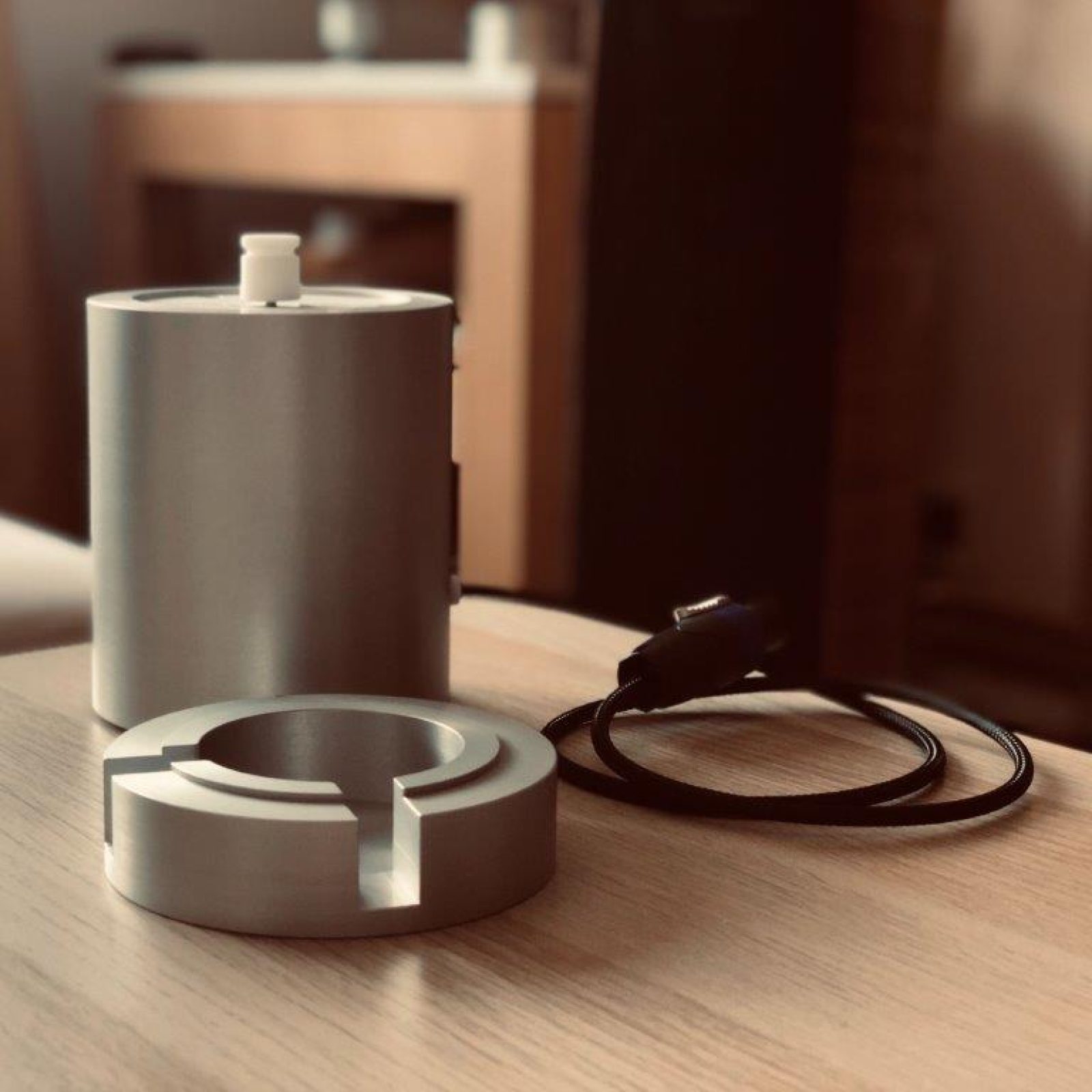

Изработена од три одделни компоненти (без каишницата) во три различни материјали. Самата кутија е изработена од алуминиум (6082), елоксиран со мат завршница. Масениот баланс е изработен од мек челик (4130), пониклуван па хромиран, а држачот на моторот и каишницата се изработени од полиоксиметилен (POM).
Тивко, вибрационо стабилно, доста ефикасно. Не дека е нешто грдо, ама од некоја причина ми беше премногу естетски расплинато.

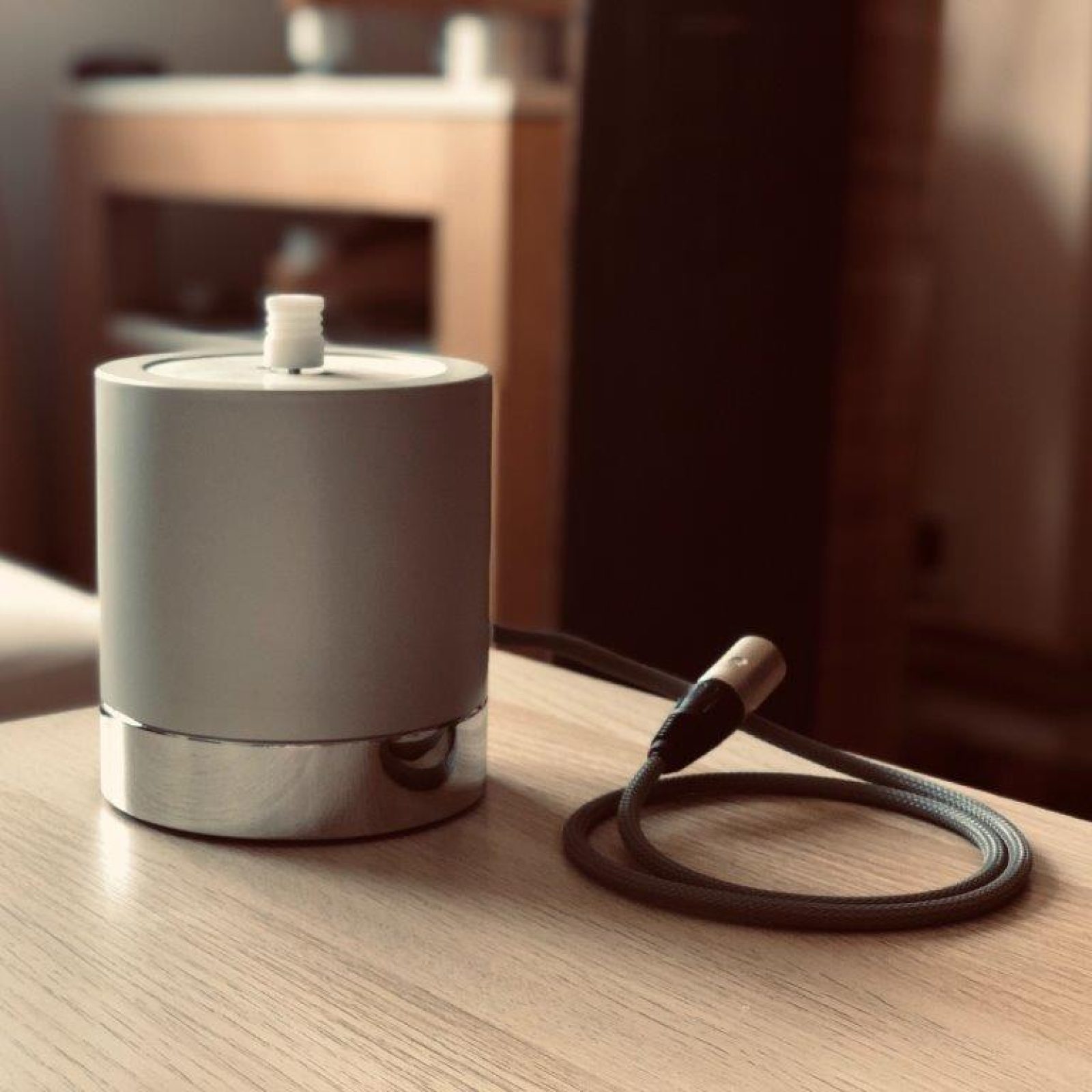

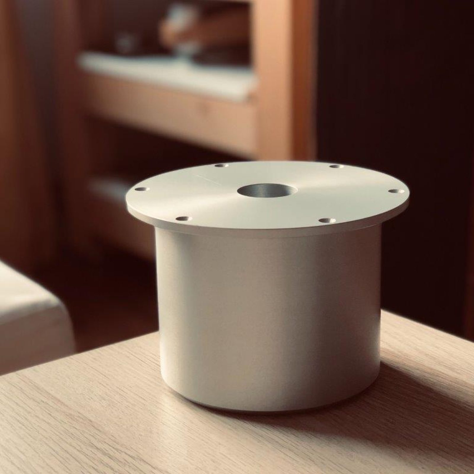

Па, затоа, еве ја новата моторна кутија на dŵr.
Овој моноблок пристап доаѓа во две компоненти (освен каишницата) и два различни материјали. Самата кутија е изработена од алуминиум (6082) со внатрешно комплексен профил – замислете ладилник за процесор свртен навнатре. Во основа се работи за алуминиумски ребра кои допираат на моторот и одведуваат топлина. Држачот на моторот и каишницата се изработени од полиоксиметилен (POM).
Суетниот елемент, кој го водеше целиот овој концепт е изолиран алуминиумски капак кој ги крие осовината на моторот и каишницата како и сите видливи споеви, елоксиран во мат завршница и пригушен (*) со гумена пена и силиконски капки.
(*) Видете подолу за проблеми со капакот.

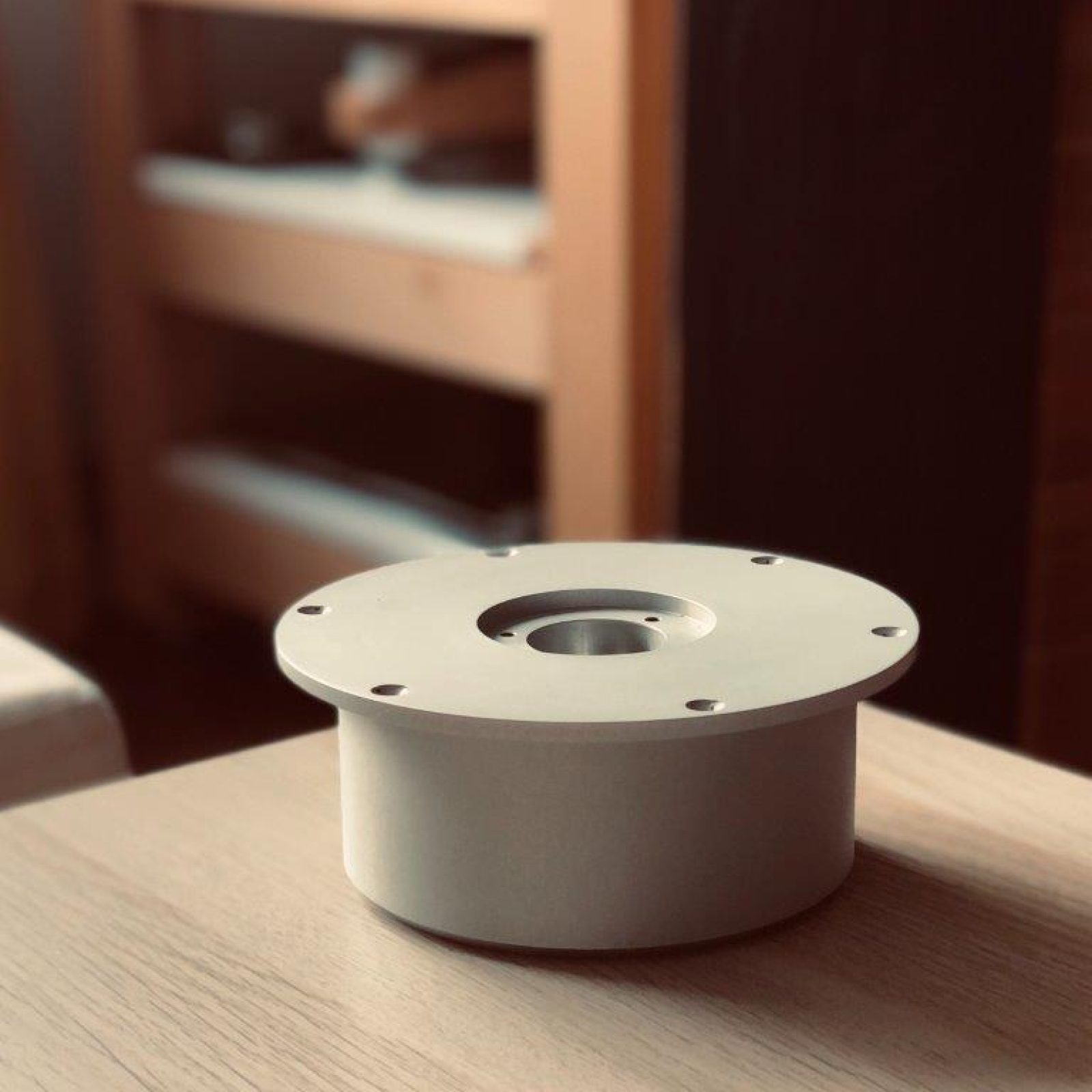

Кутијата го има истиот надворешен дијаметар (120 mm), со малку намален внатрешен дијаметар (за 22%) и зголемена висина (за 14%), што дава зголемен вкупен волумен и приближно иста вкупна маса како и постарата кутија со вклучен челичен масен баланс (!).
Напојувањето се врши со помош на истиот тип на кабел (Tasker C211), освен што конекторот за напојување сега е Neutrik SpeakOn NL4FC, кој го заменува претходниот Neutrik XLR NC3MXX. Сфаќам дека посоодветен конектор овде би бил серијата PowerCon, но не го користев од единствената причина што серијата PowerCon може да прими само кабли со дијаметар поголем од 8 mm.

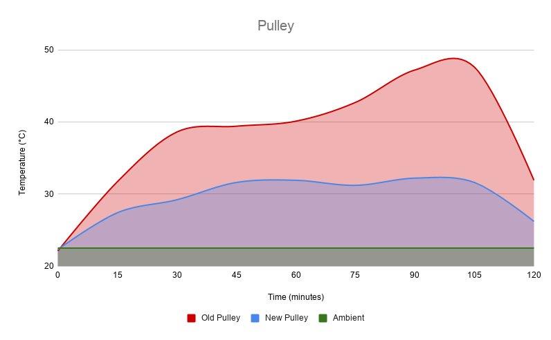

Мерењата на температурата се направени со помош на ласерски, безконтактен термометар:
Мерењата се одвиваа во период од два часа (120 минути) во интервали од 15 минути;
Моторот беше исклучен најмалку два часа пред мерењата;
Последното работно мерење е во 105-тата минута, по што моторот е исклучен за да се утврдат перформансите на ладење во последниот интервал од 15 минути;
Се разгледуваат три точки на мерење – (1) моторна кутија, (2) горна точка на монтажа на моторот и (3) каишница;
За секоја поединечна точка на мерење, на секоја локација, се пресметува просек помеѓу три поединечни мерења, со надеж дека ќе се намали (ако не и елиминира) диференцијалната грешка присутна кај употребениот мерен уред;
Температура на околината одржувана на стабилни 22,5 степени Целзиусови, контролирана преку собен термостат контролиран преку OpenTherm.

1. Каишница
Оваа локација е клучна поради директниот контакт на каишницата и со осовината на моторот и со самиот ремен.
Разликите се најлесно забележливи овде и се осмелувам да кажам, драстични. Вкупен пад на температурата на каишницата е евидентен низ целиот спектар, а термичкото управување е порамномерно. Просечниот пад на температурата е 8,6 степени (°C), додека максималната забележана разлика е 15,4 степени (°C).

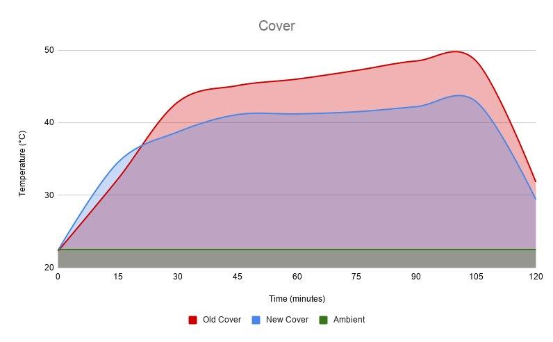

2. Капак
Исто така наречен капак на графиконите – сфатив доста доцна при мерењата дека може да има забуна со самиот капак на моторот. За да биде јасно, овде мислам на компонентата каде моторот е монтиран, изработен од POM.
Оваа локација е важна поради целосниот контакт со горната површина на моторот.
Разликите се помали, но не и незначителни, кон подобро решение за ладење. Вкупен пад на температурата е очигледен, иако кривите на температурата помеѓу двете решенија се доста комплементарни, и во нивното зголемување и во очекуваното плато. Просечниот пад на температурата е 3,4 степени (°C), додека максималната забележана разлика е 5,6 степени (°C).
