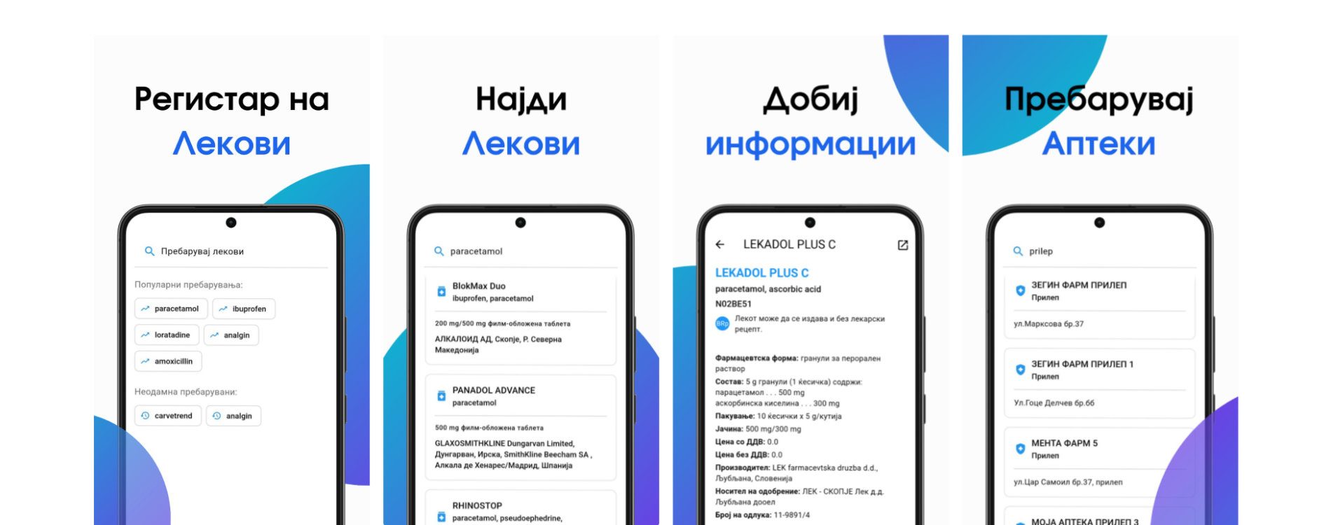

Ѓорѓи Димески, софтверски инженер и дипломец на ФИНКИ, веќе три години активно работи на различни продукти, стекнувајќи искуство во развојот на серверски, веб и мобилни апликации. Ѓорѓи е автор и на мобилната апликација „Регистар на лекови“, решение кое става крај на зависноста од странски и застарени апликации за македонските медицински лица и граѓани.

Инспирација или предизвик, што те мотивираше да ја креираш апликацијата „Регистар на лекови“?
Ваква мобилна апликација не постоеше во Македонија. Медицинските лица користеа (и сè уште користат) алтернативни апликации од соседните земји. Со тоа, од една страна се форсирани да користат податоци кои не се најрелевантни за Македонија, и од друга страна се на туѓ јазик.
Министерството за здравство одржува онлајн регистар на лекови на https://lekovi.zdravstvo.gov.mk, од каде всушност и ги земам податоците. Но, самата веб апликација има застарен дизајн што повеќе прилега на 2010 година отколку на 2025. Корисничкото искуство на компјутер е минимално, а на мобилен телефон дури и непостоечко. Настрана од самиот дизајн, стабилноста на апликацијата е слаба и често е недостапна.
Со мојата апликација, сакам да помогнам да се решат овие проблеми.
