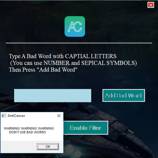

AutoCensor е програма која ве спречува да напишете одредени (англиски) зборови кои се третираат како токсични и негативни за нормалната заедница. Секој пат кога ќе пробате да напишете нешто што е во системот регистрирано како несоодветно, ќе се појави прозорец кој ќе ве предупреди да не користите лоши зборови. Со пркосење на предупредувањето може да добиете негативни поени, оценка или пак да бидете пријавени од останатите гејмери како токсичен играч, односно вербален насилник, што, пак, може да резултира со привремено или трајно блокирање на пристапот до играта.

„Оваа идеја за AutoCensor беше идеја на еден мој пријател од Франција , а мојата улога беше да ја реализирам со програмирање. Идејата е прекрасна, иако многу се плашев на почетокот за неуспех, но сепак го поставив темелот на апликацијата. Се одлучив да ја правам поради 2 причини, првата е за да помогнам на гејмерите при нивното агресивно и лошо однесување , втората причина е да се проверам самиот себе до каде сум со вештините за програмирање.“, објаснува младиот информатичар.

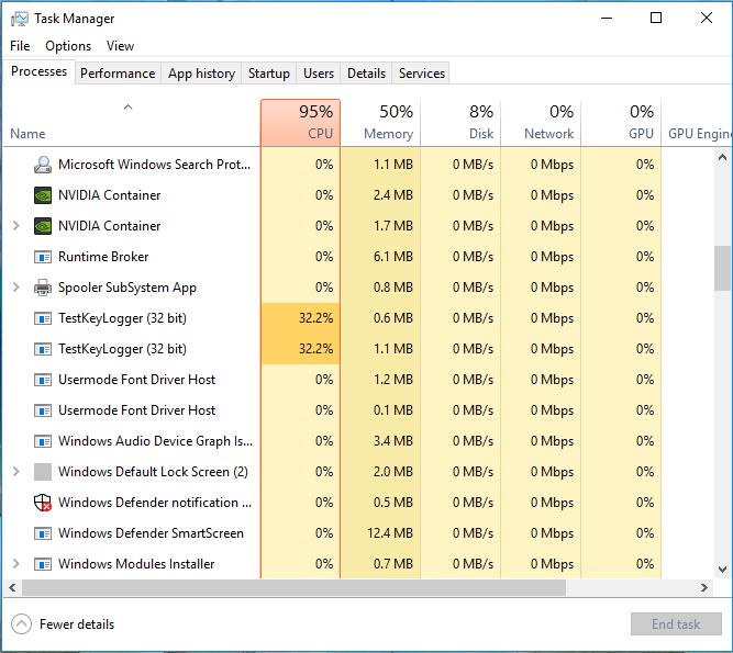

Ние го тестиравме AutoCensor и нашите впечатоци се дека на програмот е потребно уште многу работа и оптимизација, нешто со што и Виктор се сложи. Имено, ние претпоставувавме дека кeylogger-ot кој Виктор го има имплементирано црпеше многу ресурси од процесорите на тестираните конфигурации и имавме проблеми со изведување основни операции, камо ли флуидно покренување на ММО игри кои зависат од процесорот, како Guild Wars 2. Дополнително, програмот нѐ предупредуваше секогаш кога ќе напишевме еден ист токсичен збор, а често не ни беше доволно брз да не спречи во намерата, најверојатно поради искористеноста на процесорот. Го прашавме Виктор дали и како планира да ги реши ваквите проблеми.
„Пред се, мене ми е прв пат да градам Background програми / процеси.“, признава Виктор и додава: „ Да, свесен сум за многуте грешки. KeyLoggerot не е причината за црпењето ресурси од процесорите , туку во алгоритамот за наоѓање на лошиот збор. Како се внесува буква, така и текстуалната променлива, се менува и алгоритамот, постојано пребарува (линеарно- еден по еден збор) за секоја ново внесена буква во 528 зборови и нормално дека тука да ќе биде бавно. Секако дека имам идеја и за овој проблем. Како прво, зборовите ќе ги подредам по азбучен ред, а потоа со бинарно пребарување каде што функцијата е логаритамска и ќе биде побрзо, а и со тоа помалку ќе го оптоварува процесорот.“
