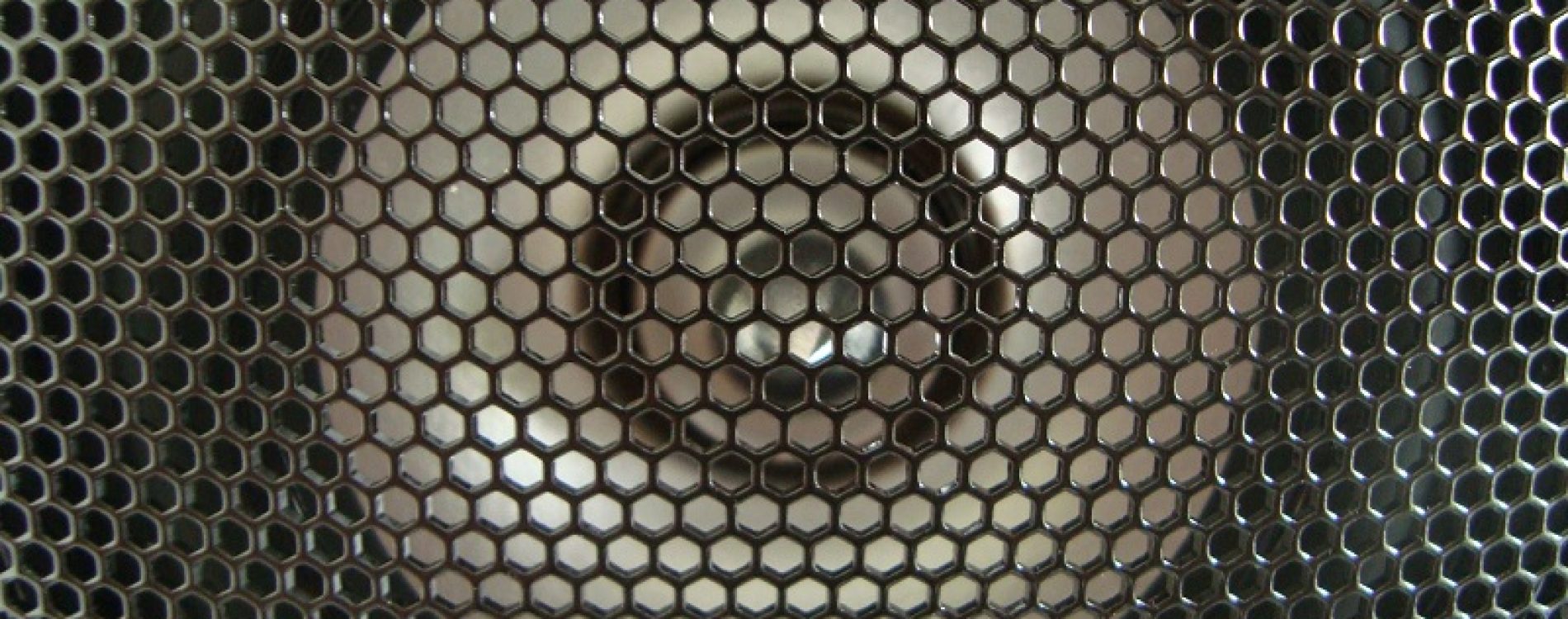

Од практична гледна точка, се работи за компактен сателит со 65W моќност смстени во мало тело. Од ова се гледа дека Logitech обрнале повеќе внимание на квалитетот на звукот отколку на дизајнот. На предната страна се наоѓа звучник со дијаметар од само 2-5 прекриен со црна заштитна мрежа. На задната страна на сателитите се наоѓа отвор за прикачување на ѕид, како и терминали за поврзување на кабли.

Бидејќи мали звучници не можат да репродуцираат бас фрекфенции, потребно е да се издизајнира и субвуфер кој нема да репродуцира само подлабок бас, туку ќе опфати поголем фрекфентен опсег. Субвуферот на Logitech Z906 5.1 Surround е комплетно изработен од MDF со дебелина од околу 12 mm. Целосно е обложен со црна фолија. Рабовите се благо заоблени за намалување на така наречен паразитски звук. На предната страна се наоѓа 8-инчен вуфер затворен со црна заштита мрежа, а околу него се наоша сјаен украсен прстен, највероватно вметната да разбие монотонија.
