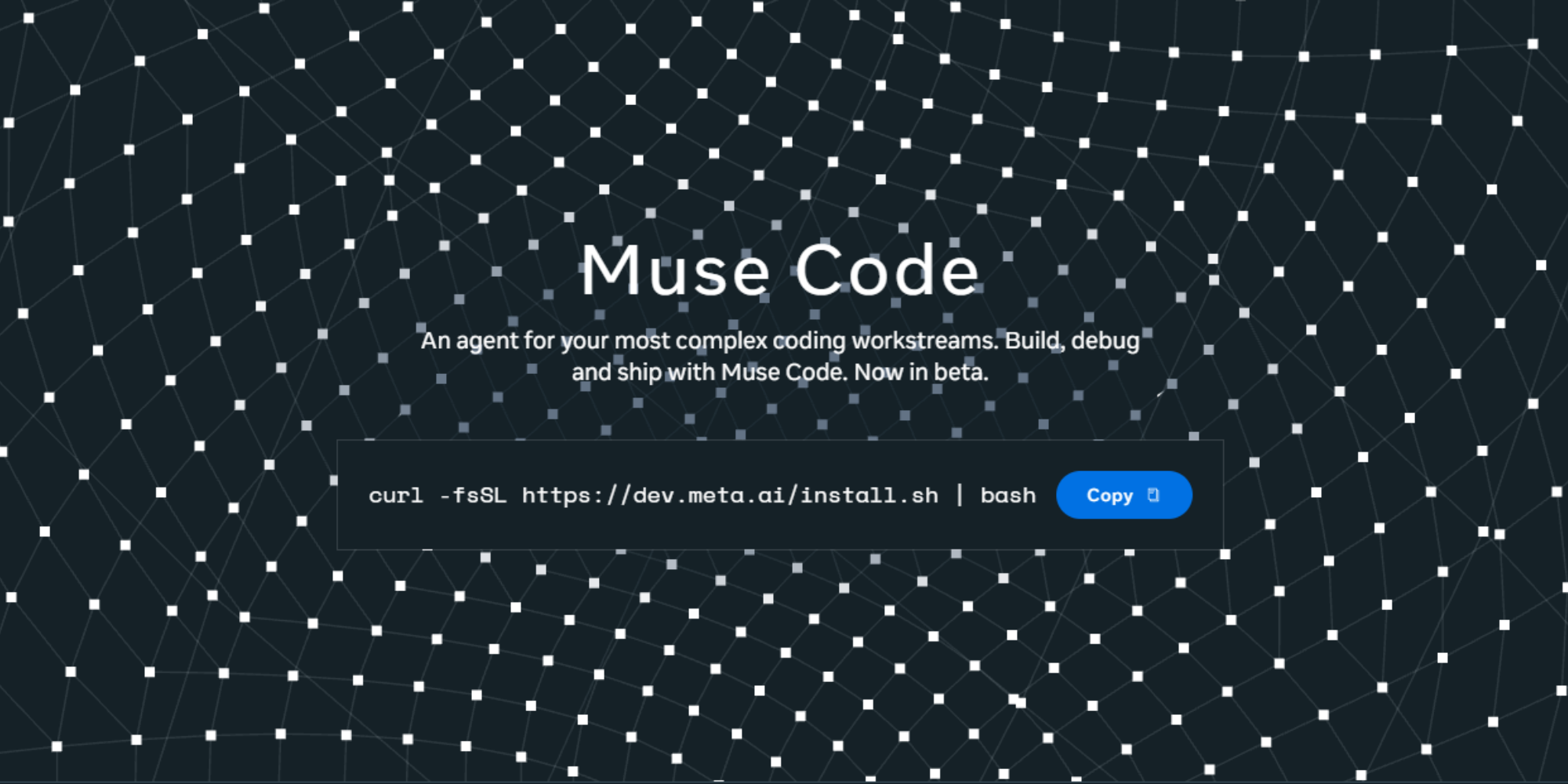

Алатката е пуштена во бета верзија на 5 август и работи на macOS и Linux, со инсталација преку една команда.
curl -fsSL https://dev.meta.ai/install.sh | bash

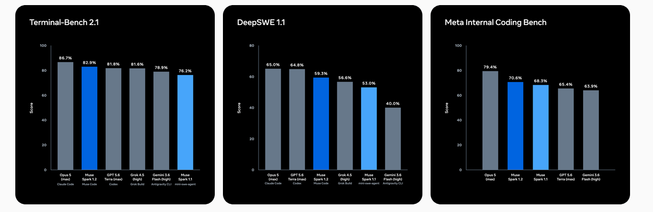

Бенчмарковите покажуваат солидно второ место
Meta објави споредби на три теста, но, невообичаено за оваа индустрија, во текстот на објавата не се фали со ниту едно прво место. Причината е видлива од самите графикони.
На Terminal-Bench 2.1, Muse Spark 1.2 во Muse Code постигнал 82,9 отсто, пред GPT-5.6 Terra во Codex со 81,8 и Grok 4.5 со 81,6, но зад Claude Opus 5 во Claude Code, кој води со 86,7 отсто. На DeepSWE 1.1 резултатот е 59,3 отсто, трето место зад Opus 5 и GPT-5.6 Terra. На интерниот тест на Meta, составен од 440 задачи изведени од реални pull requests, Muse Spark 1.2 добил 70,6 отсто наспроти 79,4 отсто за Opus 5.
Овде е потребна претпазливост. Сите овие бројки се измерени на харнесот на Meta, а компанијата и самата признава во својот методолошки извештај дека нејзиниот харнес можеби не е оптимизиран за модели на трети страни. Независно верификуван резултат за Muse Spark 1.2 сè уште не постои. Кај претходната верзија, 1.1, објавениот резултат од 80,0 подоцна беше верификуван на 76,2 отсто на јавната ранг листа на Terminal-Bench.
