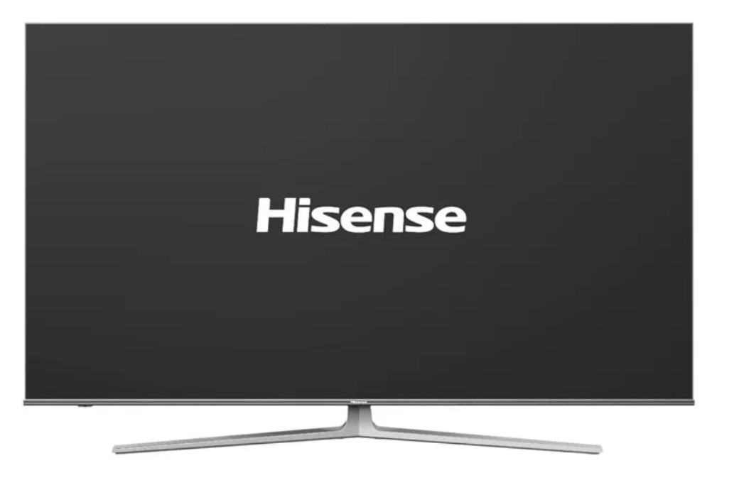

Во соработка со локалната канцеларија на Gorenje, компанија која сега е во сопственост на кинескиот гигант Hisense, имавме можност две недели да го тестираме и рецензираме новиот, 65 инчен ULED телевизор на Hisense, моделот 65U8GQ.

Моделот е 65 инчен ULED телевизор кој нуди 4К локална репродукција и 4К пренос на содржината со резолуција од 3840 на 2160 пиксели и максимум поддршка на фреквенција од 120 херци. Со сите овие акроними кои ги користат денешните брендови, би сакале да појасниме дека ULED (Ultra light-emitting diode) технологијата е всушност патентирана технологија на Hisense, а се разликува од популарната OLED со тоа што користи цел систем – и хардверски и софтверски – за оптимизација на сликата, додека OLED (Organic light-emitting diode) технологијата користи органски филм кој емитира светлина кога струјата поминиува низ него.
Уредот исто така поддржува HDR (ХА-ДЕ-ЕР) преку Dolby Vision како и HDR10+, а има интегриранa и звучна технологија Dolby Atmos.

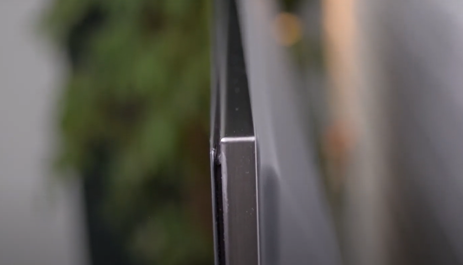

Изгледот на овој модел е елегантен, со тенка алуминиумска рамка и заштитно стакло поставено пред самиот панел, што изгледа супер, меѓутоа во пракса може да се покаже како мал проблем за собирање на прашина во расцепот.   Држачот е металeн, со форма на латиничната буква V и стабилен ако се земе предвид дека држи телевизор кој е голем 145 на 91 сантиметри.

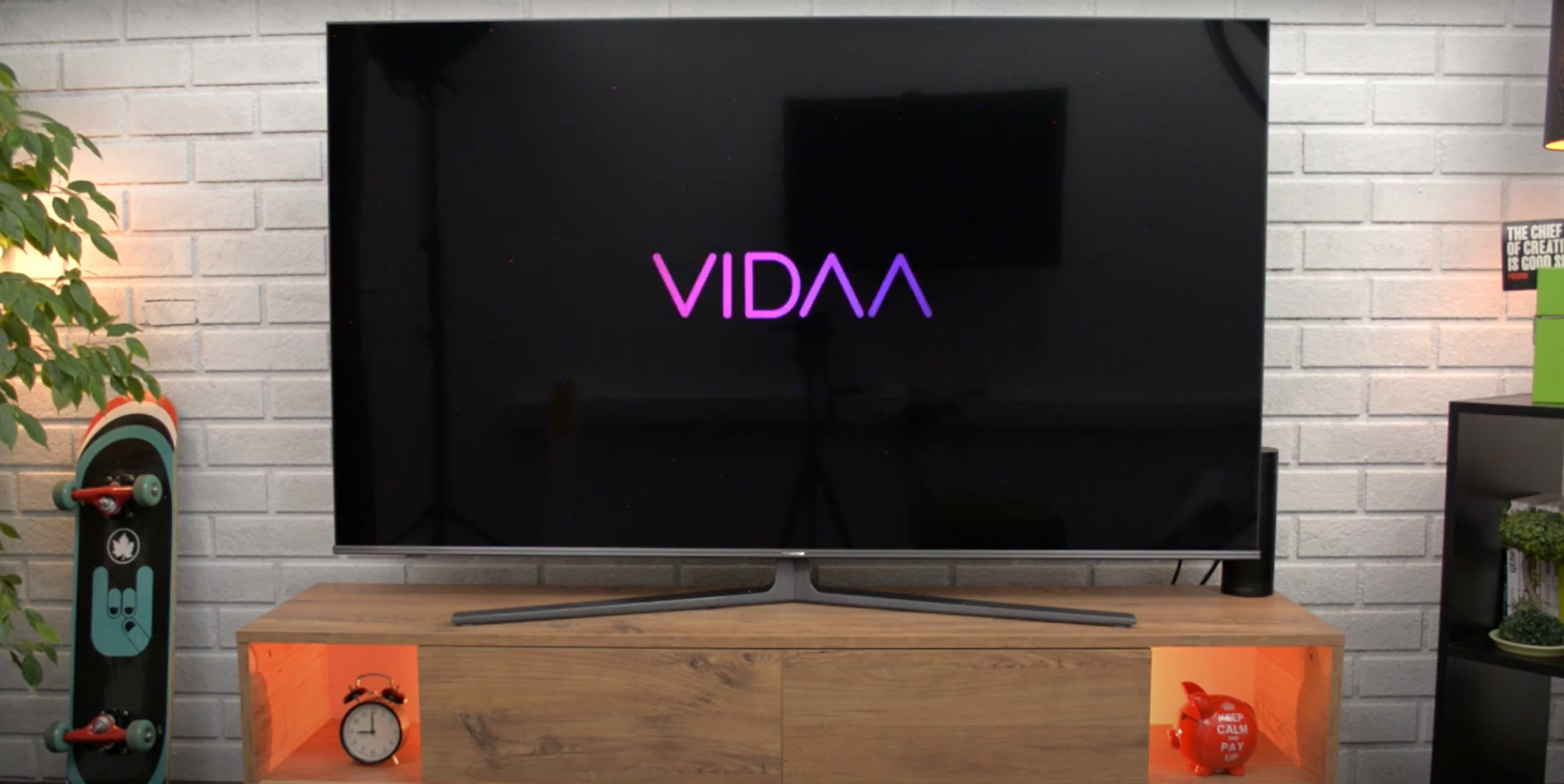

Оперативниот систем на уредот е базиран на платформата VIDAA – оперативен кој е развиен од страна на Hisense и нуди лесни прилагодувања. VIDAA доаѓа со однапред инсталирани апликации како YouTube, Netflix, Facebook Watch, и Rakuten TV. Може да се инсталираат и други популарни апликации, меѓутоа не и HBO.

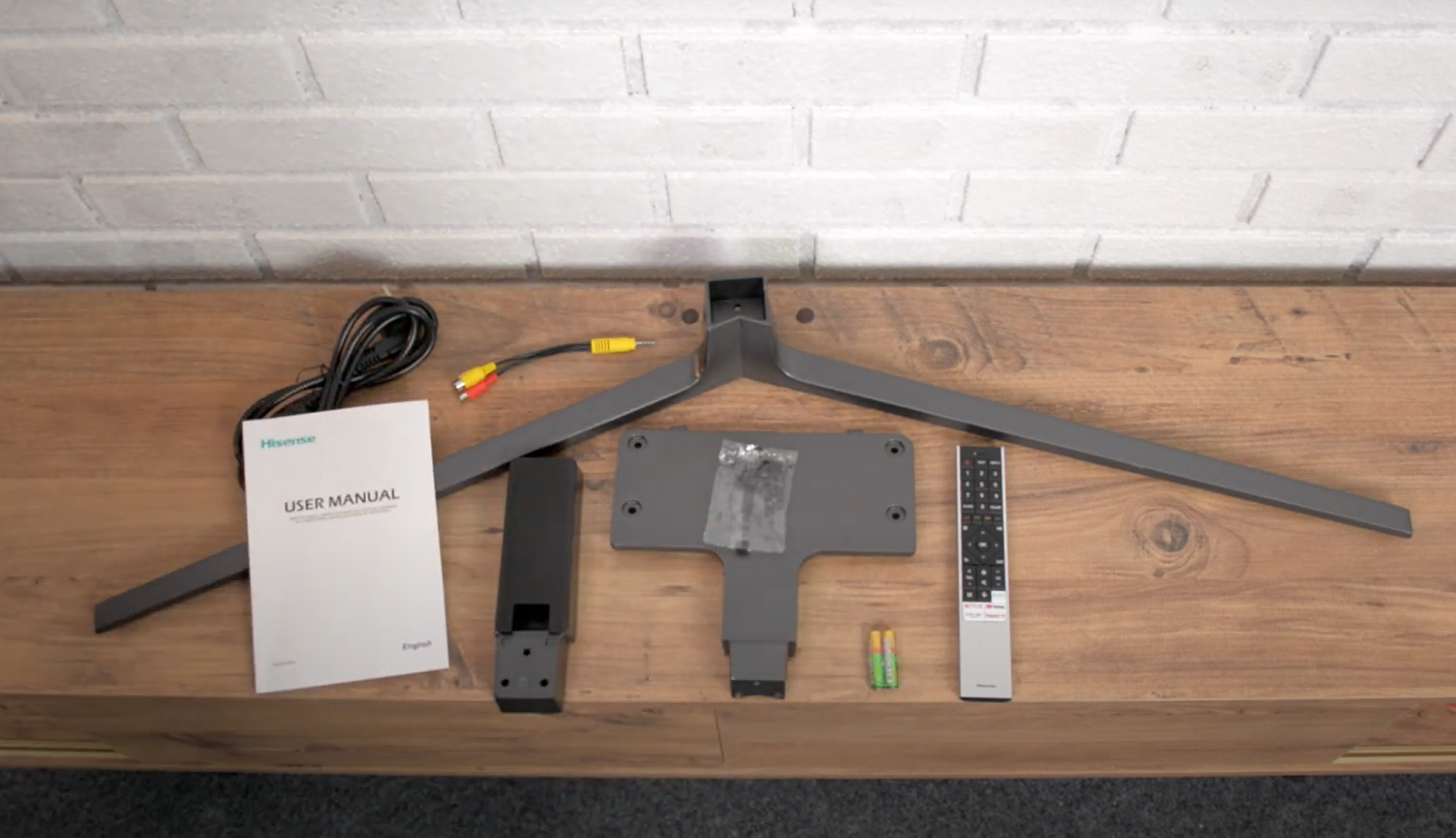

Телевизорот доаѓа спакуван во стандардна кутија и е лесен за отпакување… но не и за транспорт. Имајте во предвид дека за отпакување и поставување на телевизорот се потребни двајца, сепак се работи за уред кој тежи 34 килограми.
Во кутијата има:
  1. Држач
  2. Делови за држач во два дела
  3. Далечински управувач
  4. Кабел за поврзување видео и стерео звук
  5. Кабел за напојување
  6. Шрафови за монтажа на држачите
  7. Батерии за далечинското
  8. Упатство и гаранција
За да го користите телевизорот, освен ако не го поставувате на ѕид со VESA држач со стандард 400 по 400, потребно е да го монтирате држачот за на комода – ќе ви треба само еден штрафцигер и неколку минути време. Откако ќе го составите самиот држач, прилично лесно се поставува и шрафи на задниот дел од телевизорот. И тоа е тоа!

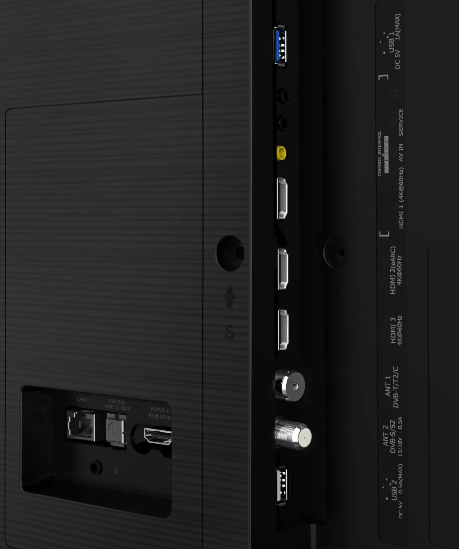

Приклучоци
Телевизорот доаѓа со неколку приклучоци.
Во позадинскиот дел на конекторите, има:
  • Мрежен порт
  • Дигитален оптички аудио излез
  • HDMI со поддршка за 4K на 60 Херци
Додека во страничниот дел има:
  • една USB два точка нула порта
  • Приклучоци за антена и сателит
  • Три HDMI  порти со поддршка за 4k на 60 Херци
  • Аудио приклучоци
  • И една USB 3.0 порта
Кабелот за напојување се приклучува на спротивната страна од останатите конектори.

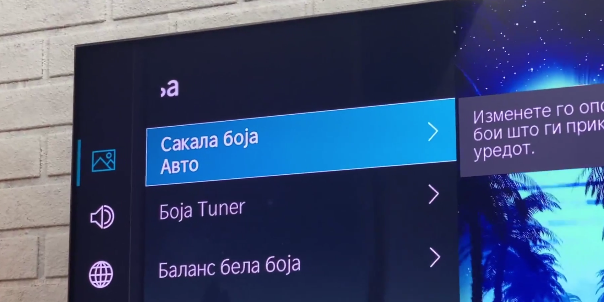

Мора да напоменеме дека користејќи го телевизорот забележавме на некои места очигледен лош превод на македонски јазик, на пример наместо “Боја по желба” или “Одбрана боја”, во менито стои САКАЛА БОЈА.

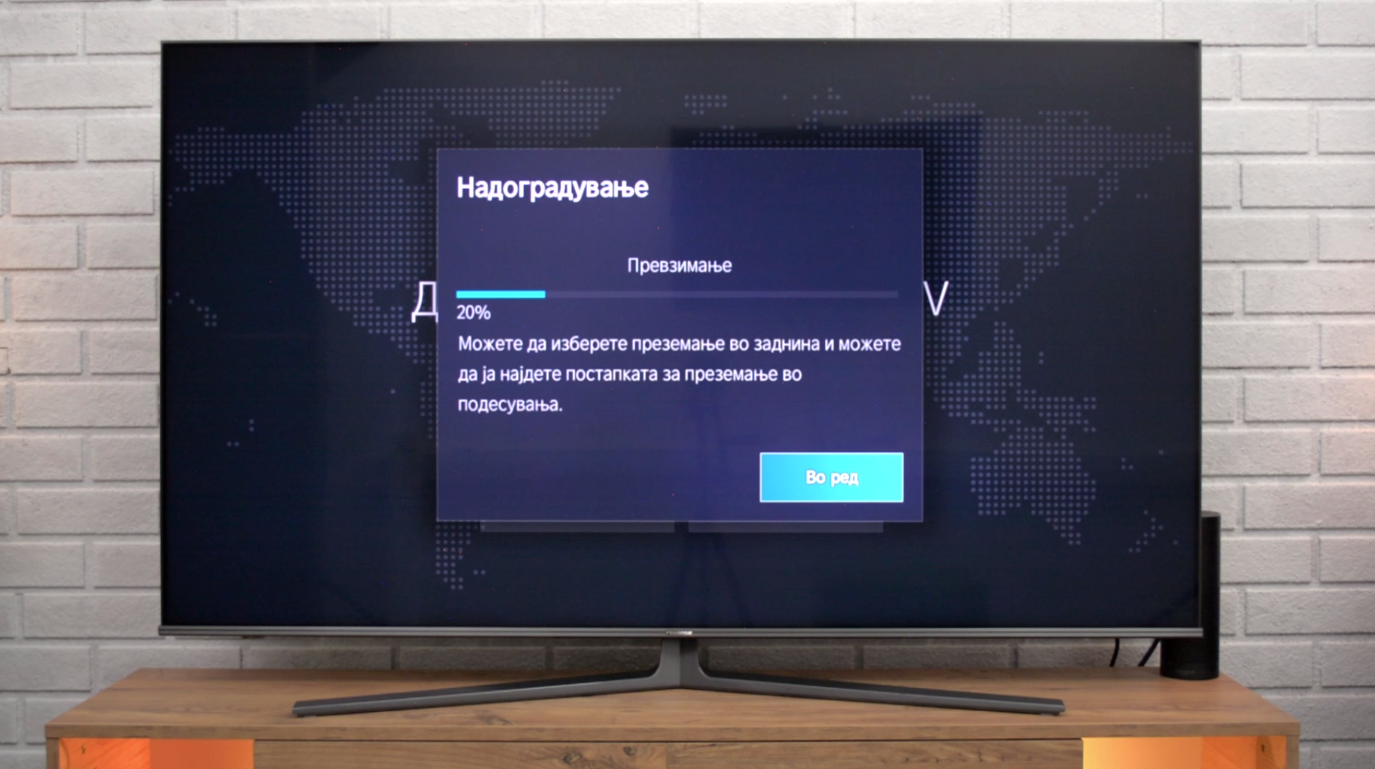

Моделот кој ние го тестиравме, за прв пат изваден од кутија, веднаш побара ажурирање на софтвер – процес кој одзема околу 10-тина минути зависно од вашата интернет конекција.

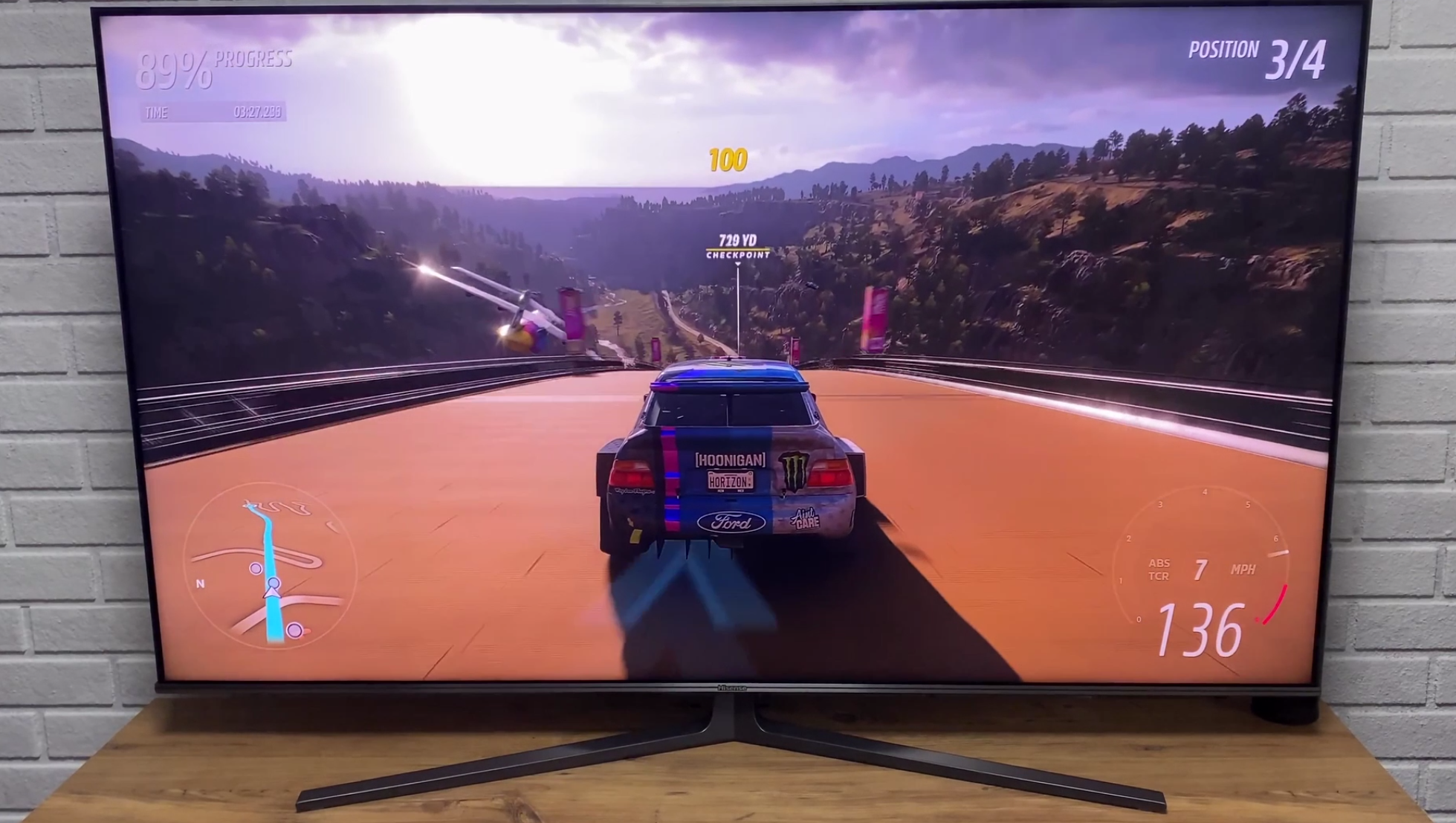

65-U8-GQ телевизорот има IPS панел со квантум дот технологија и освежување на 120 херци (120Hz и MEMC), 4К резолуција и прилично добра софтверска оптимизација  на сликата. Дисплејот има 178 степени агол на видливост и 1200 спрема 1 контраст. Репродуцираната слика во комбинација со квантум дот колор технологијата нуди јаки и живописни бои, осветленост од 0.0005 до 1000 нити и функционалност за затемнување на области од екранот во цел опсег. Со активирање на опцијата SMART SCENE, софтверот на HiSense нуди и оптимизација на сликата со помош на вештачка интелигенција.
Со помош на оваа опција, софтверот врши автоматско препознавање на предметите и позадинско приспособување на каналите.
Со контролите за оптимизација на снимки кои прикажуваат движење, овој уред ви овозможува да прилагодите искуство кое лично најмногу ќе ви одговара, што е од посебно значење за гејминг, спортски настани или пак филмови со многу движење.
Доколку барате уред исклучиво за гејминг, очекувајте мал лаг кај овој уред и покрај софтверските оптимизации кои се достапни, што и не е толку страшно доколку не сте професионален гејмер, или не ви се толку битни овие финеси.
Со помош на Dolby Vision и HDR10+ технологиите можете да добивате високореални слики преку проширување на длабочината на контрастот помеѓу најсветлите и најтемните нијанси, рамка по рамка.

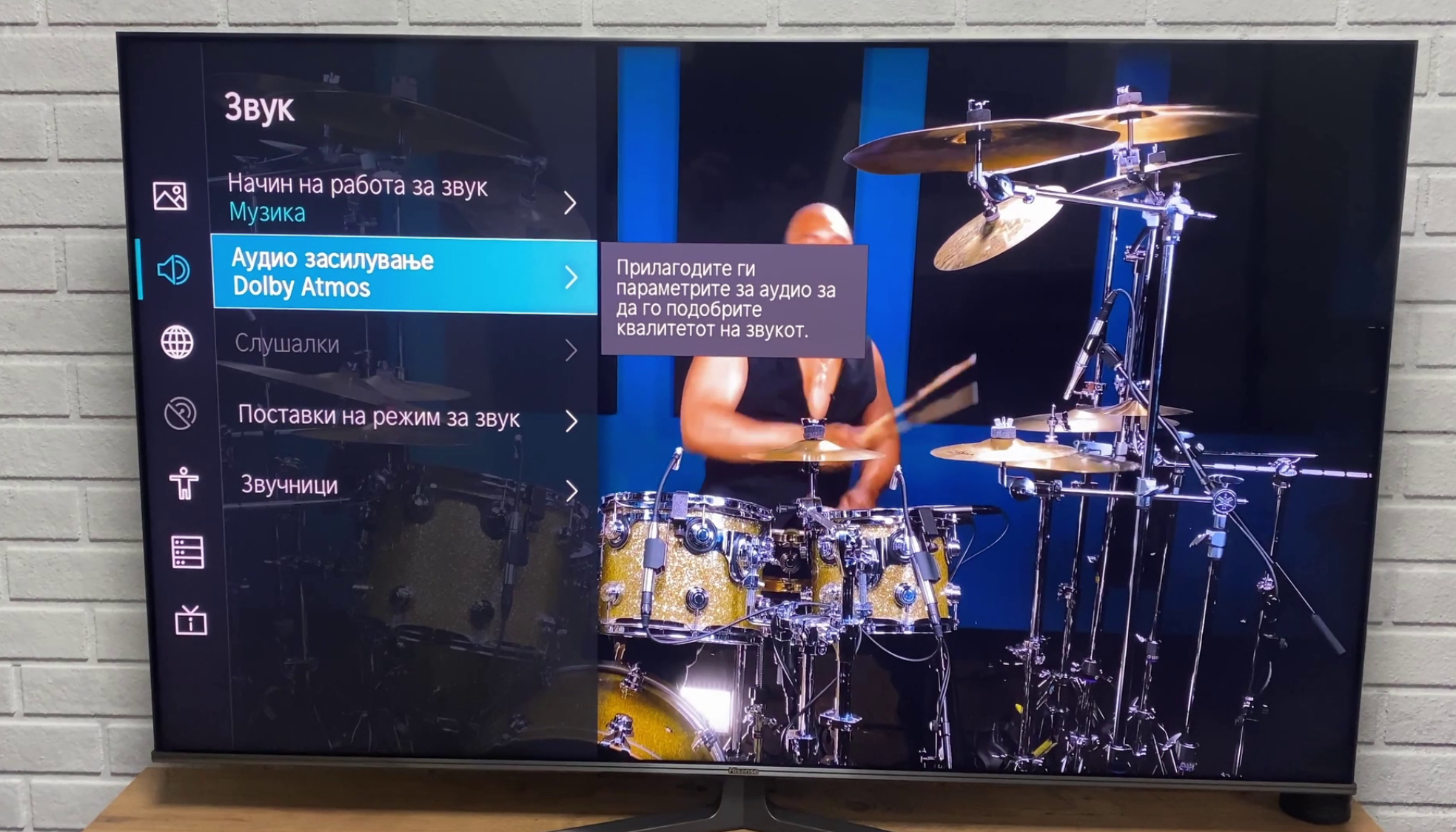

Пријатно се изненадивме кога го тестиравме звукот на овој уред. На поприлично едноставен мултиканален два 2.1.2, звукот беше доста добар. Телевизорот има четири десет-ватни канали појачани со бас од дваесет-ватниот  вуфер.
Сето тоа е оптимизирано со помош на Dolby Atmos технологијата. Софтверски има повеќе опции за подесување на звукот како однапред конфигурирани опции за филм, музика, говор и сл… а се нуди и опција за појачување на басот како и понапредно контролирање на звукот.

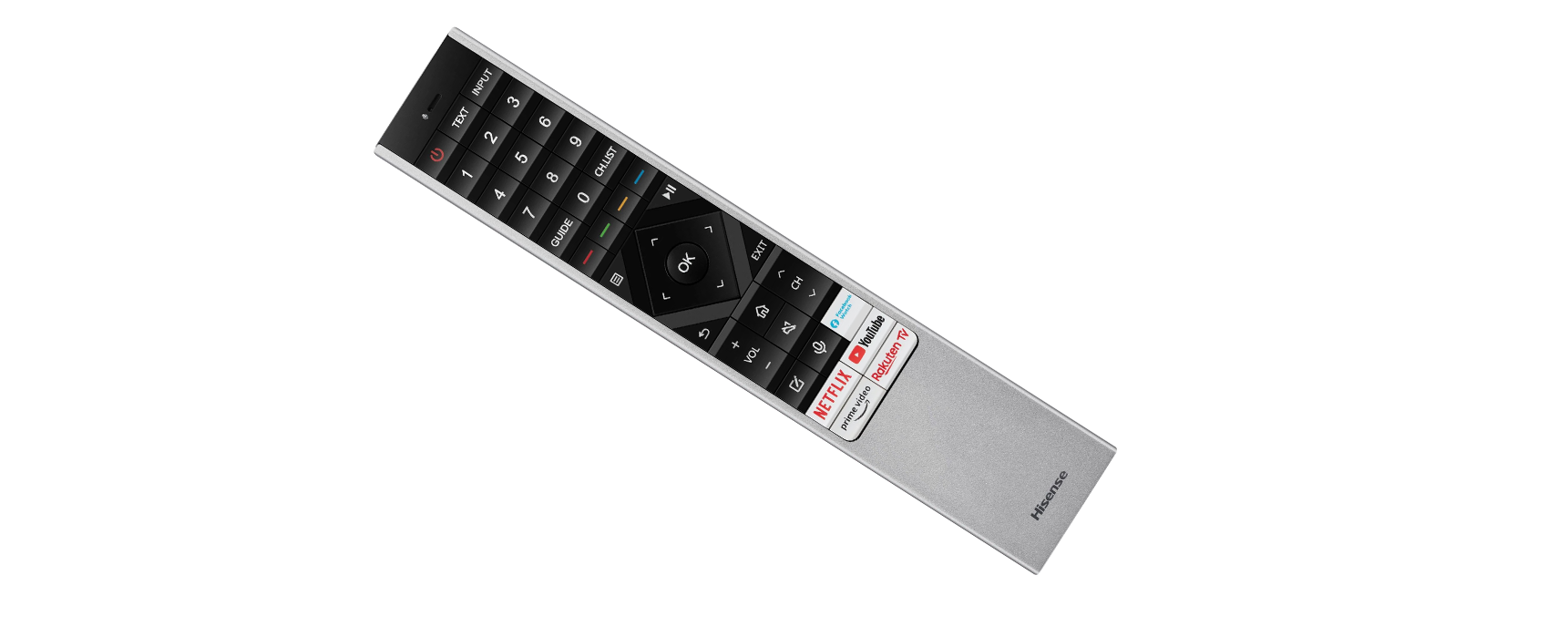

Далечинскиот управувач, кој има вградена опција за гласовна контрола, е изработен од алуминиум и генерално практичен за користење.
Од дизајнерска гледна точка, белите копчиња на долните апликации се доста агресивни и многу подобри би биле во црна опција, меѓутоа тоа не е реален фактор кој треба да го имате многу предвид при избор на ТВ… освен ако не сте UX или веб дизајнер.
