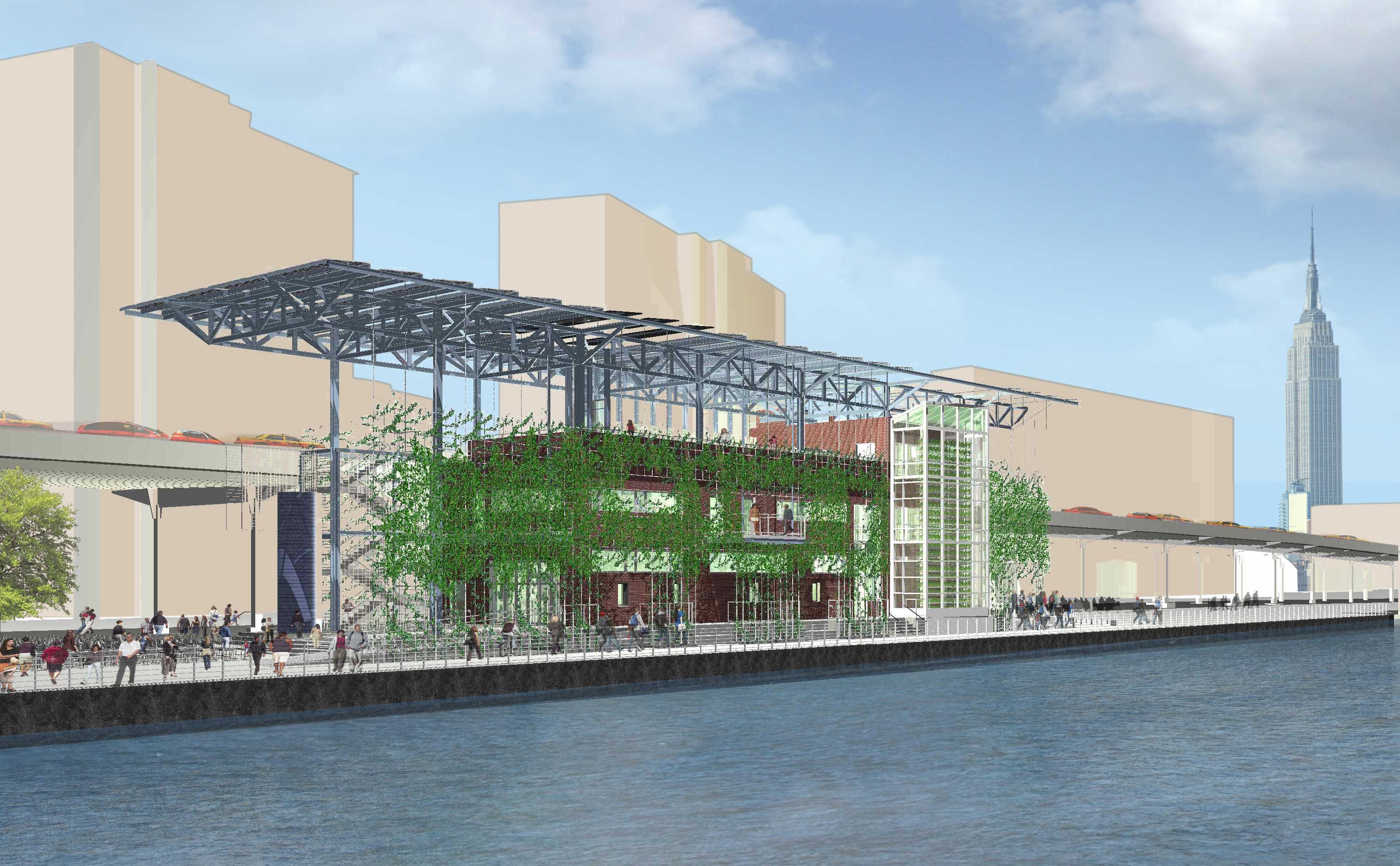

Што се Nearly zero-energy згради?
Zero energy објекти се објекти кои не трошат електрична енергија, поточно колку што трошат толку и произведуваат. Енергијата вообичаено се обезбедува од обновливи извори. На годишно ниво потрошната енергија е еднаква на енергијата од обновливи изовори произведена во објектите.
By Qais Tabib – Own work, CC BY-SA 3.0, https://commons.wikimedia.org/w/index.php?curid=19072689
