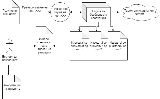

Овој начин на тестирање се состои од следниов процес:
  1. Се припрема околина каде системот би се тестирал и многу е важно околината да изгледа што повеќе како продукциски сетап.
  2. Се извршуваат сите позитивни тестови на back-end или front-end (ова се нарекува baseline) и се редиректираат на договорен порт.
  3. Се пресретнуваат сите request / response од тестовите на договорениот порт со proxy за понатамошно безбедносно евалуирање.
  4. Се ре-извршуваат позитивните тестови со предефинирани измени на request-ите кои ќе се обидат да го скршат системот на повеќе нивоа и се архивира нивниот ефект во апликацијата.
  5. Кога тестовите се извршат целосно, експертот за безбедност ги разгледува резултатите и документира на што треба да се обрне најмногу внимание и ги консултира тимовите како да се заштитат од овој вид на аномалија.
Позитивни тестови – – – – – – > Proxy кое ги пресретнува request-ите – – – – – – > Таргетирана апликација
Резултати од евалуацијата < – – – – – – Proxy кое ги пренесува response-ите < – – – – – – Таргетирана апликација

  • Зошто извршуваме позитивни тестови првично? – Затоа што секое позитивно сценарио стига до секоја функционалност на системот. На тој начин се осигуриме дека ја покриваме максималната површина за евалуирање на системот.
  • Што постигнуваме со пресретнувањето на сообраќајот на прокси ниво? – Постигнуваме ефект на задржување на реквестот и моќта да го измениме додека е сѐ уште валиден.
  • Што всушност прави Engine-от за безбедносна евалуација? – Во целост тој ги реизвршува пресретнатите тестови со измени кои ги претвораат тестовите во негативни тестови кои се обидуваат да го скршат системот и доколку успеат тоа ќе се забележи во response-от што ќе се врати назад.
  • Која е функцијата на експертот? – Тој може да одлучи дали најдените слабости во контекстот се реални заради што постојат ситуации каде системите иако се однесуваат на неочекуван начин, не се кршат или не откриваат никаква слабост.
  • Дали ова тестирање е етичко? – Пред било какво тестирање е добро да се потврди со клиентот и доколку е можно да се набави писмена лиценца или договор во кој вие изјавувате дека вашите тестови имаат етички цели и дека клиентот се согласува со овој тип на тестирање. Оваа статија има за цел само да го презентира начинот на тестирање а не и самата имплементација заради безбедносни причини.
