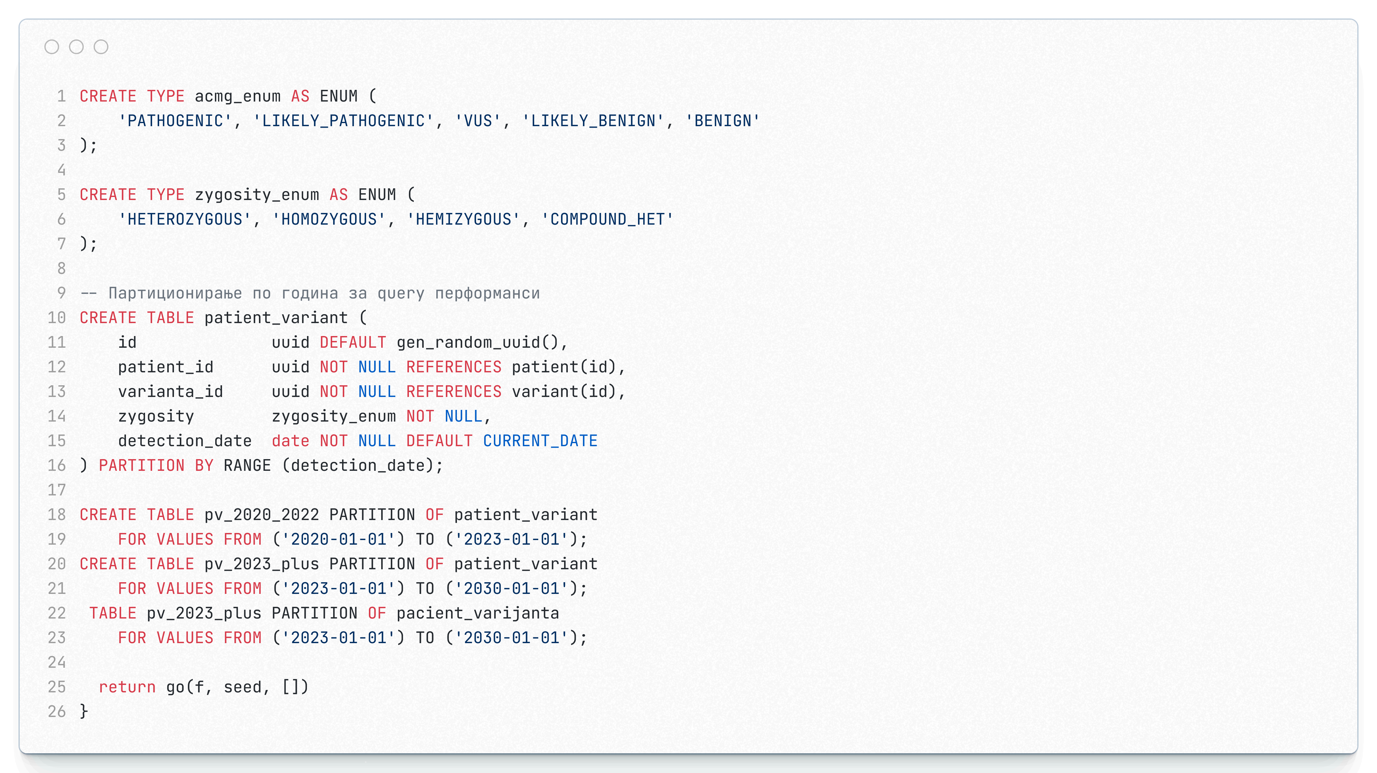

PostgreSQL DDL Enum типови и партиционирање

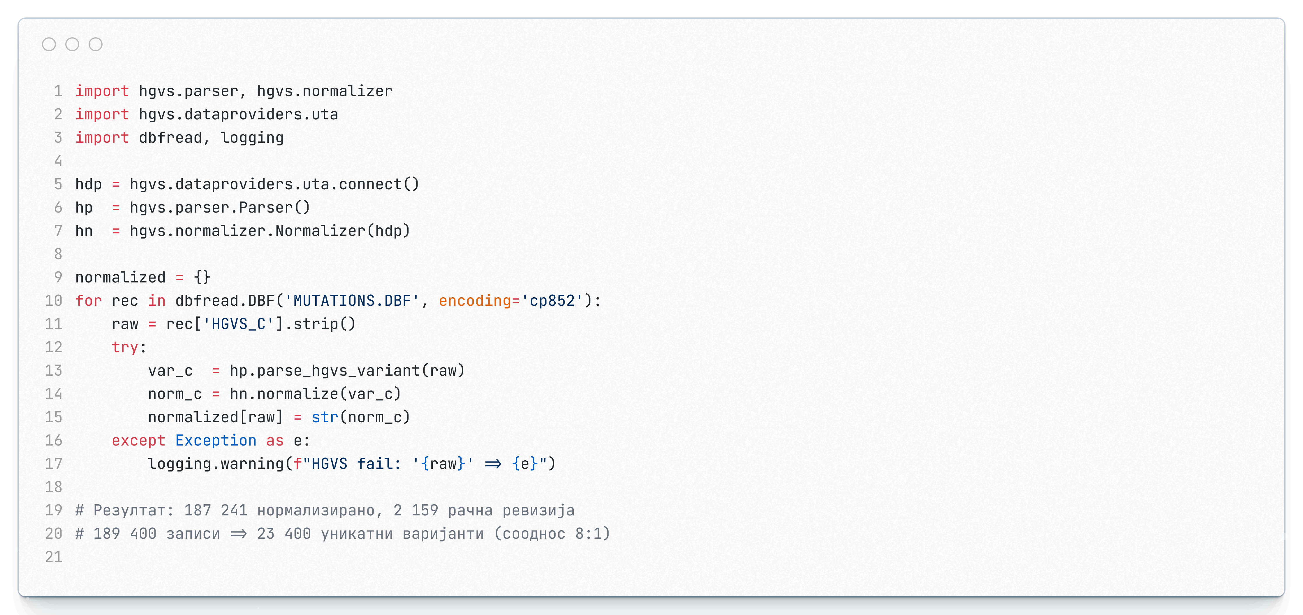

3. Фаза 1: HGVS нормализација пред миграција
Пред да се пренесе ниту еден запис, беше неопходно да се нормализираат 189 000 мутациски записи. Истата варијанта постоеше во 6 до 12 различни текстуални форми. Без нормализација, базата би наследила хаос.
Python 3.12 HGVS нормализација преку Biocommons hgvs библиотека
КЛУЧЕН НАОД: По нормализацијата, беа идентификувани 34 пациенти чии варијанти беа класифицирани поинаку поради inconsistent HGVS нотација. Тоа се 34 случаи каде стариот систем потенцијално носел погрешна клиничка информација.

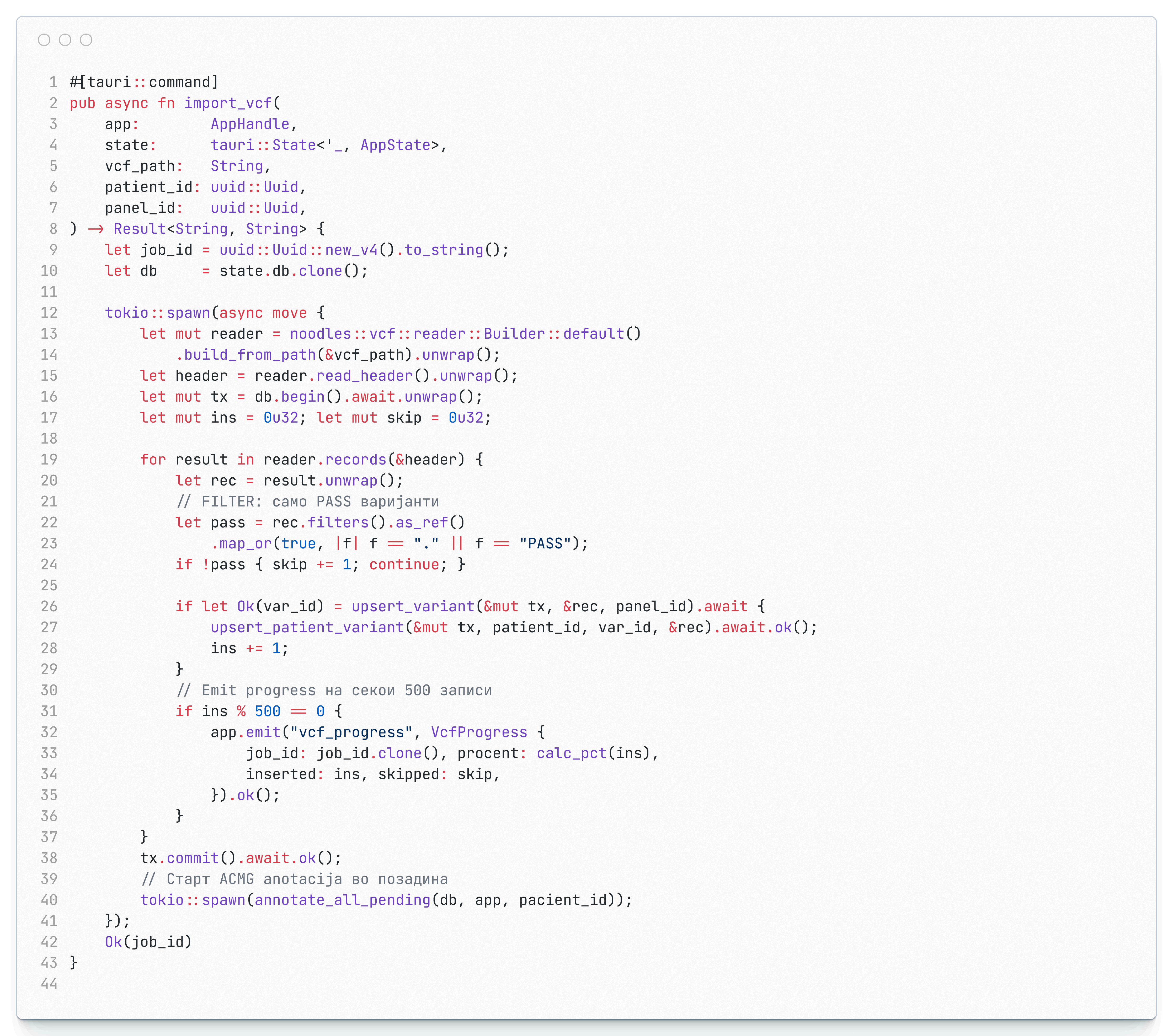

4. Фаза 2: VCF парсирање во Rust
Новата лабораторија добива резултати во VCF формат директно од NGS секвенцерот. Стариот систем нема концепт за тоа. Новиот Tauri backend имплементира VCF pipeline директно во Rust преку noodles crate.
Rust + noodles src-tauri/src/commands/vcf.rs

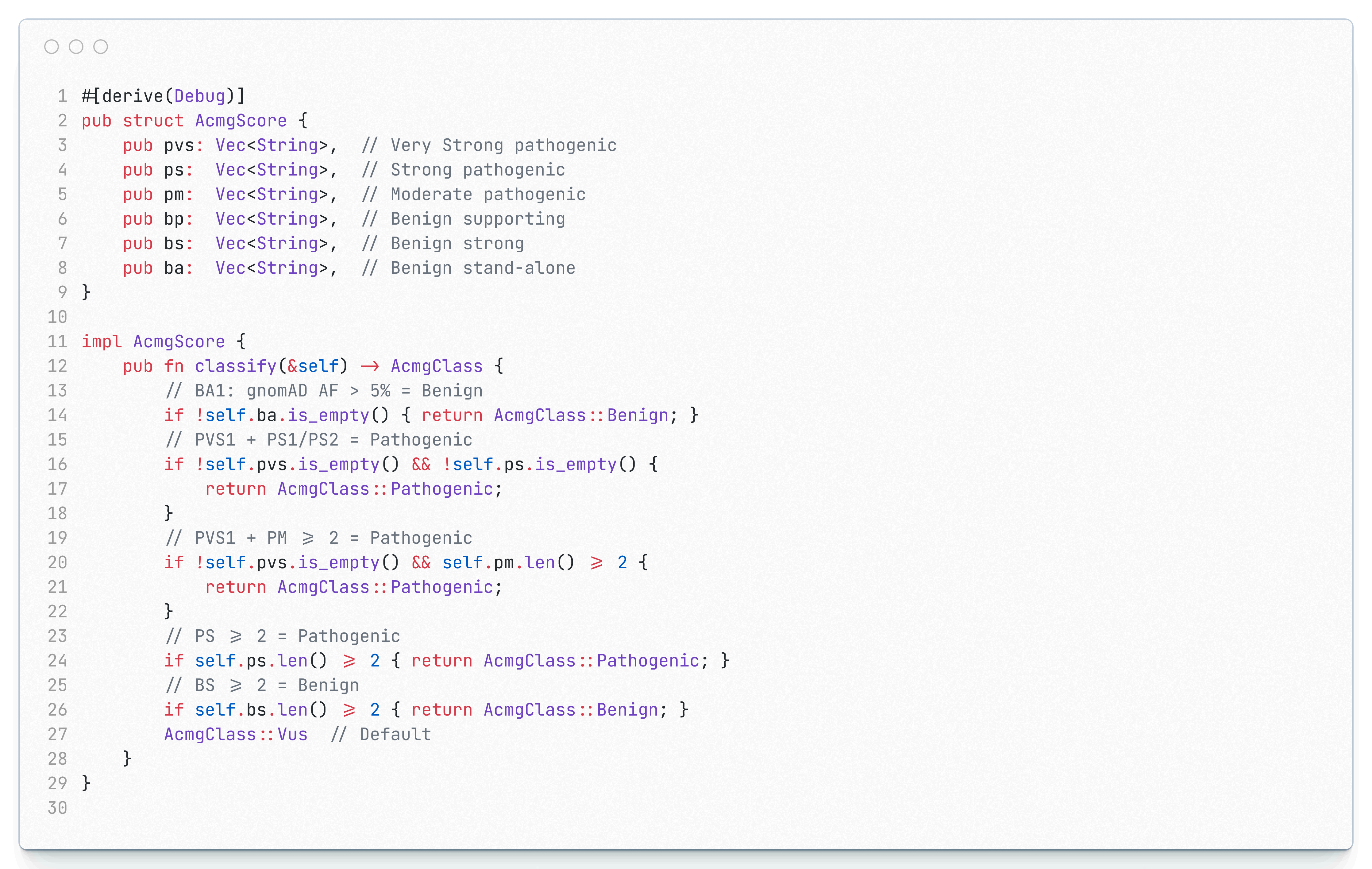

5. ACMG класификација на варијанти
Ова е централната нова функционалност. ACMG (American College of Medical Genetics) дефинира 28 критериуми за класификација на секоја варијанта. Стариот Clipper систем немаше никакво знаење за тоа.
Rust src-tauri/src/acmg.rs – AcmgScore::classify()

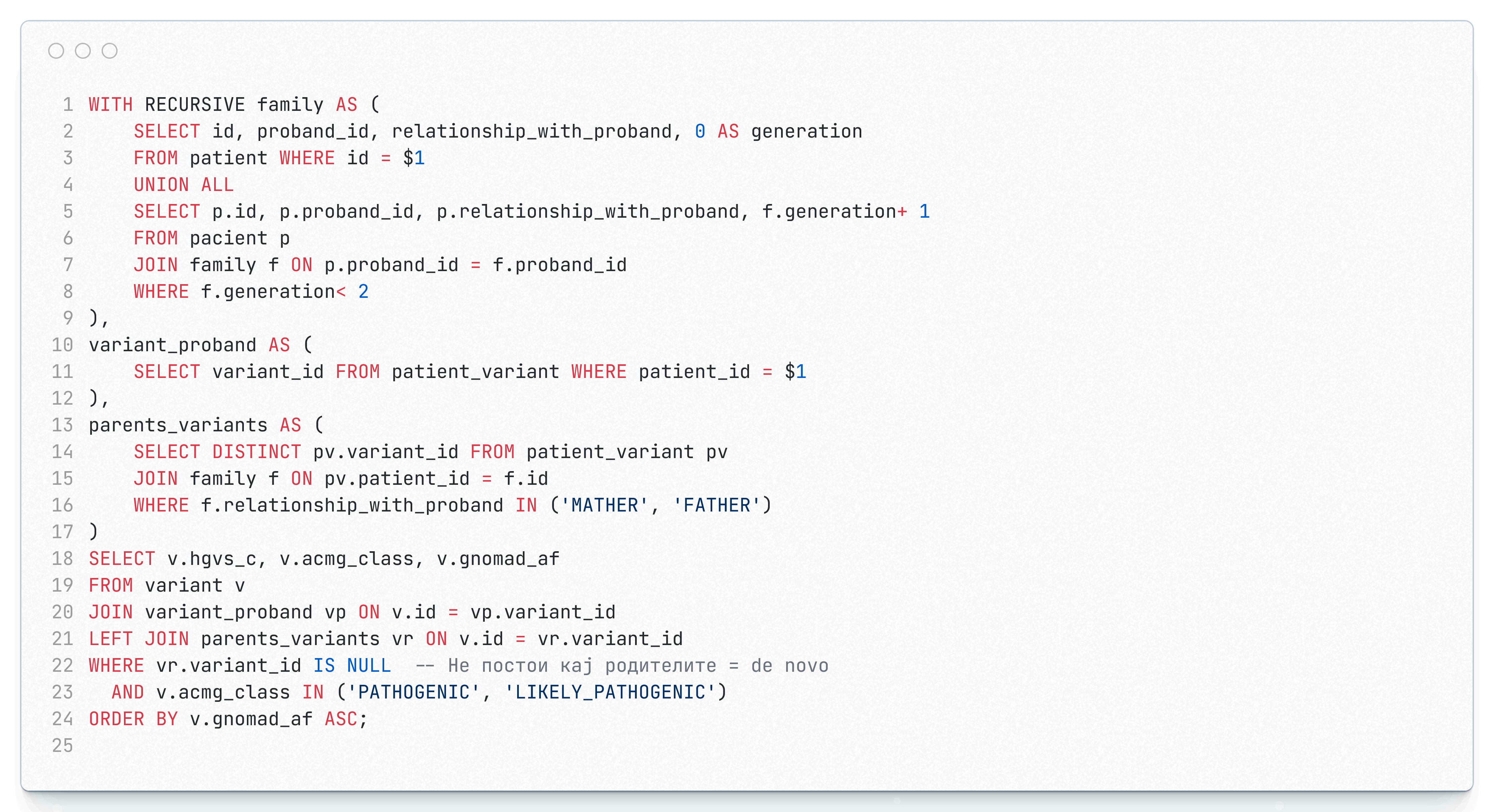

6. Фамилијарен pedigree: de novo детекција
Стариот систем го чуваше фамилијарниот контекст само во текстуалното поле HISTORY (ANAMNEZA). Новата структура ги поврзува пациентите во фамилијарен граф преку self-referencing табела. Варијанта е de novo ако не постои ниту кај мајката ниту кај таткото.
PostgreSQL De novo детекција преку recursive CTE
ПЕРФОРМАНСИ Query за de novo детекција на 31 000 пациенти преку recursive CTE: 340ms на PostgreSQL 16 со composite индекс. На истите податоци во .dbf формат, истиот резултат траеше повеќе од 4 минути преку Clipper SEEK loop.

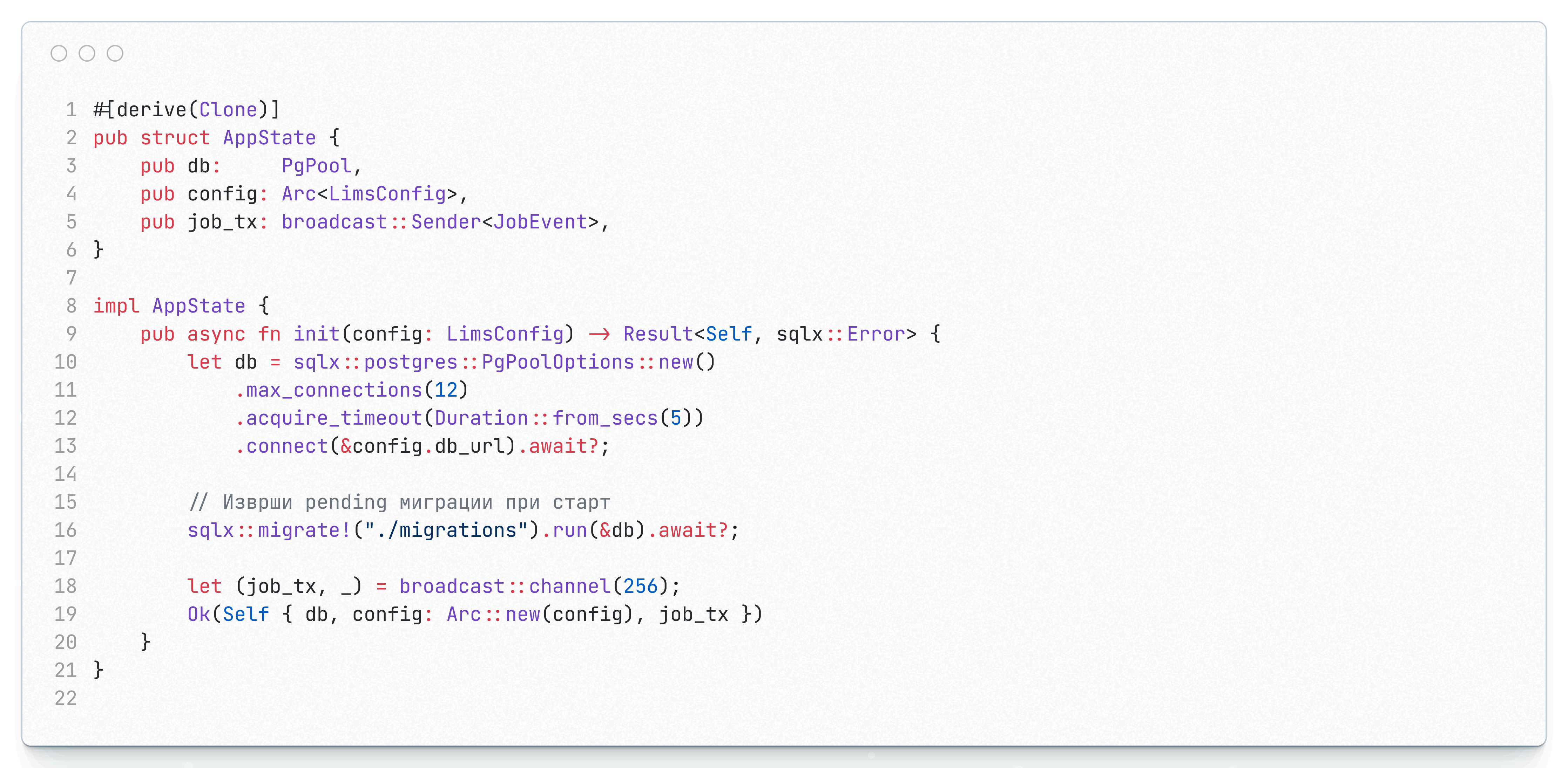

APPSTATE И DEPENDENCY INJECTION
Rust src-tauri/src/state.rs

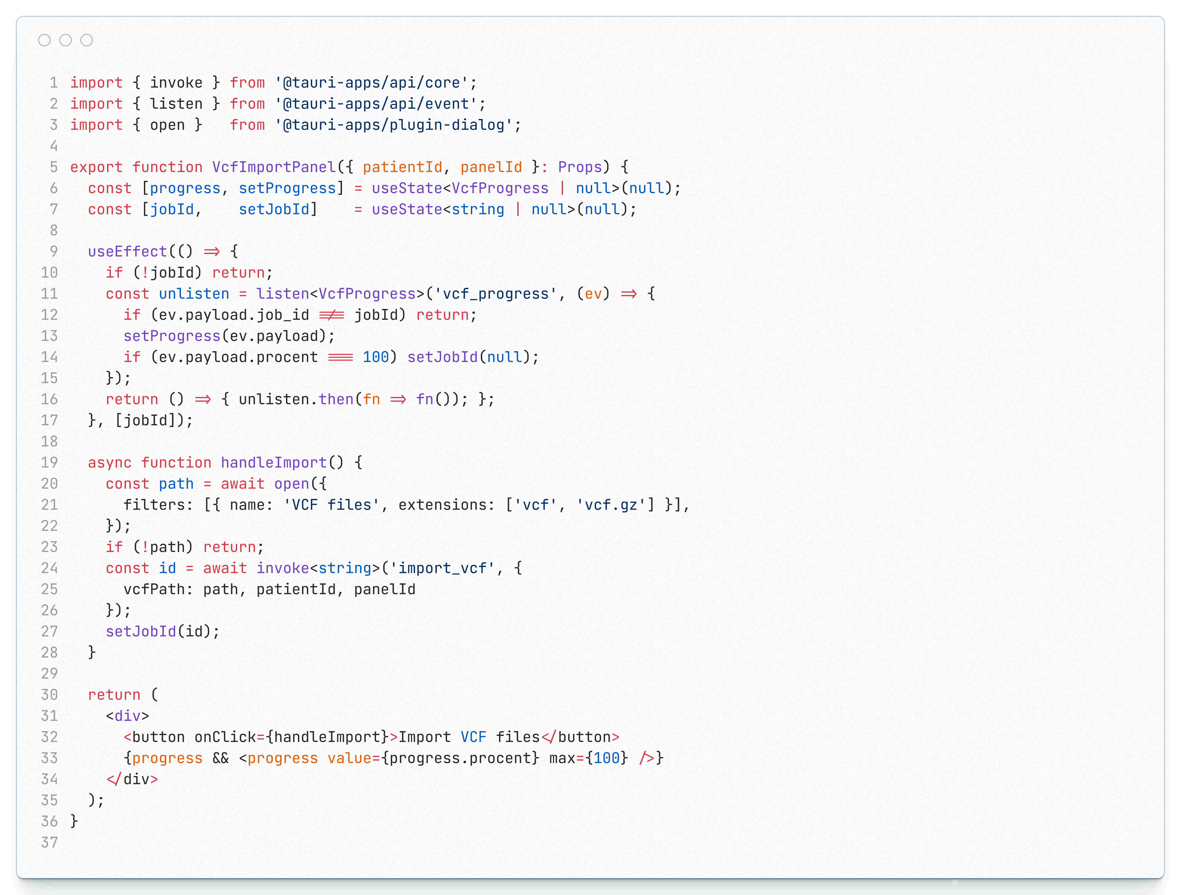

EVENT SYSTEM: RUST EMIT, REACT LISTEN
VCF импортот може да трае минута-две. Наместо блокирање, Rust емитира прогрес-настани, React ги слуша и ажурира UI во реално време. Нема polling, нема websocket, нема Redux middleware.
TypeScript + React src/components/VcfImport.tsx

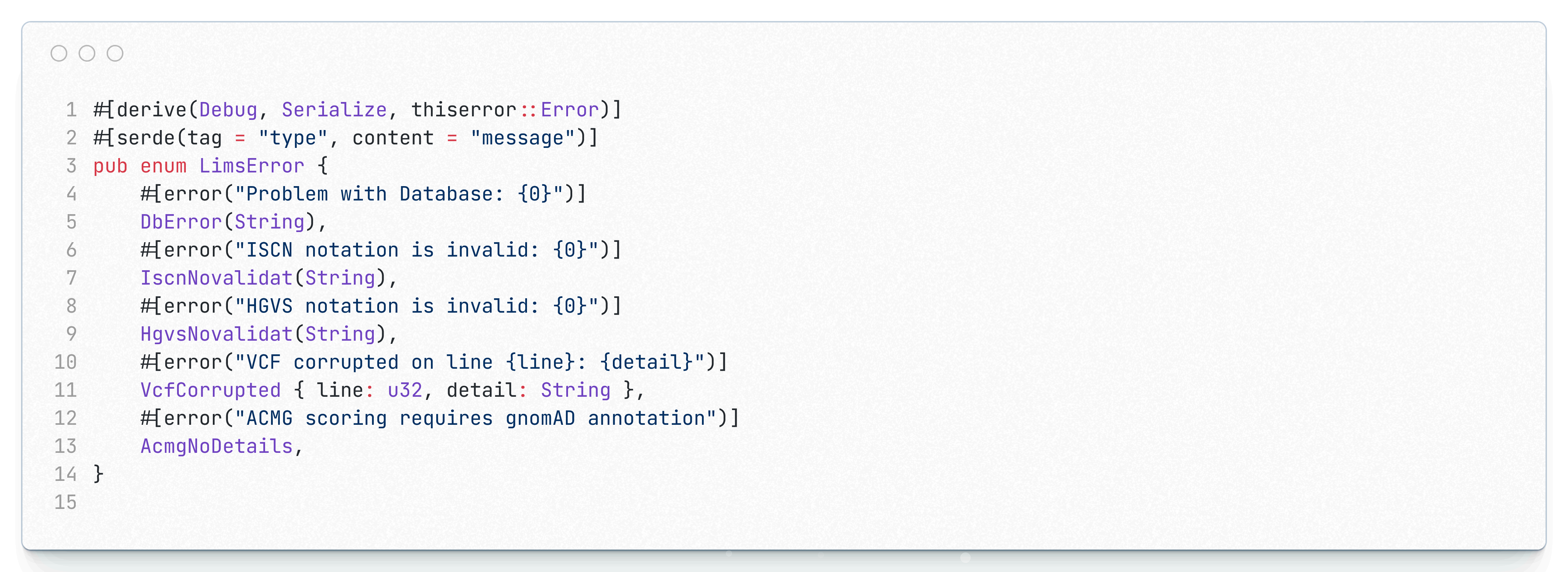

ТИПИЗИРАНИ ГРЕШКИ НИЗ ЦЕЛИОТ STACK
Rust src-tauri/src/errors.rs

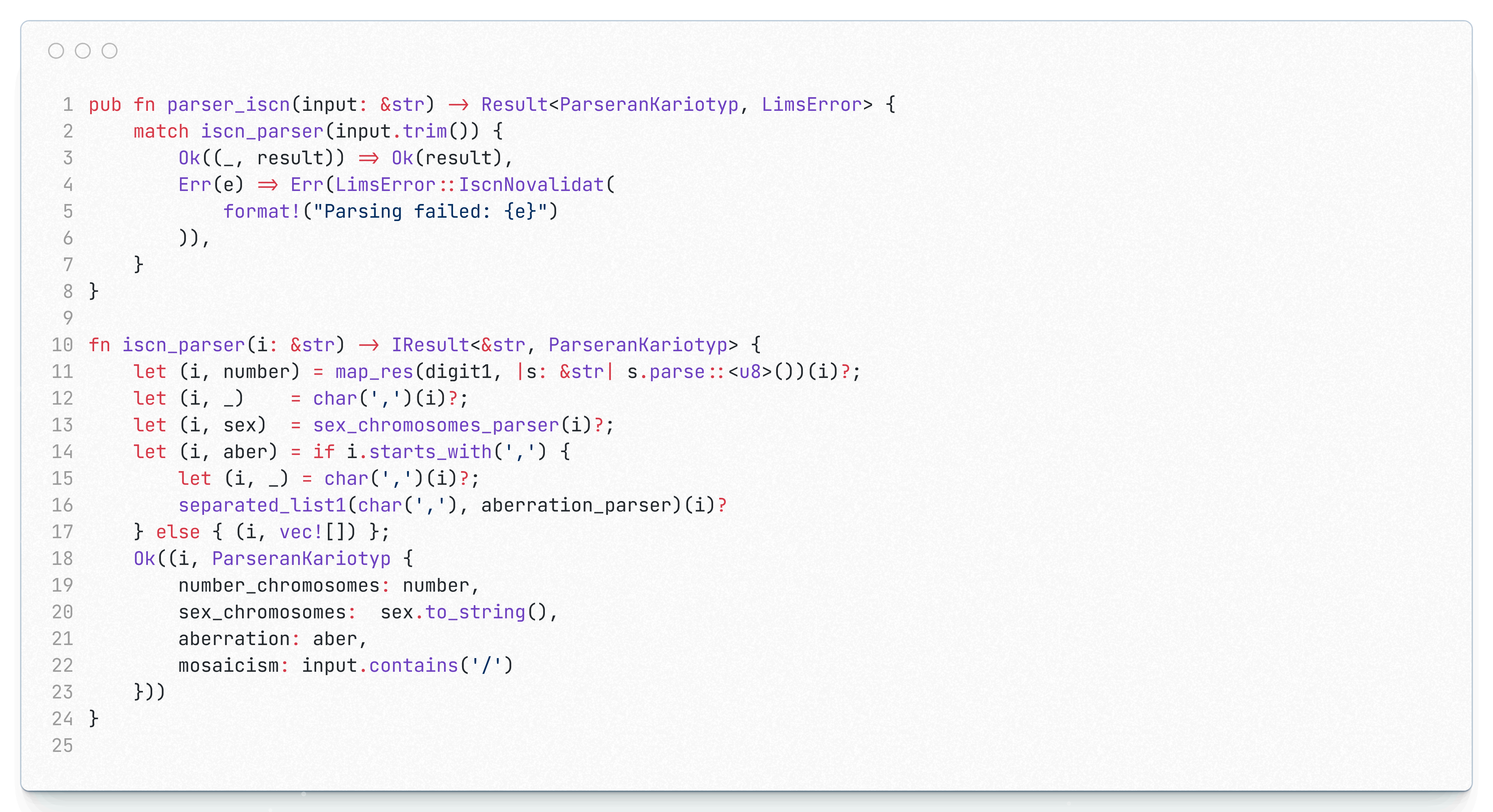

ISCN PARSER: RUST + NOM
Секоја кариотипска анализа мора да биде во ISCN 2020 формат. Стариот Clipper систем немаше никаква валидација. Новиот имплементира Rust parser со nom комбинатор библиотека. Записот не може да се зачува додека нотацијата не е валидна.
Rust + nom src-tauri/src/kariotyp/iscn_parser.rs

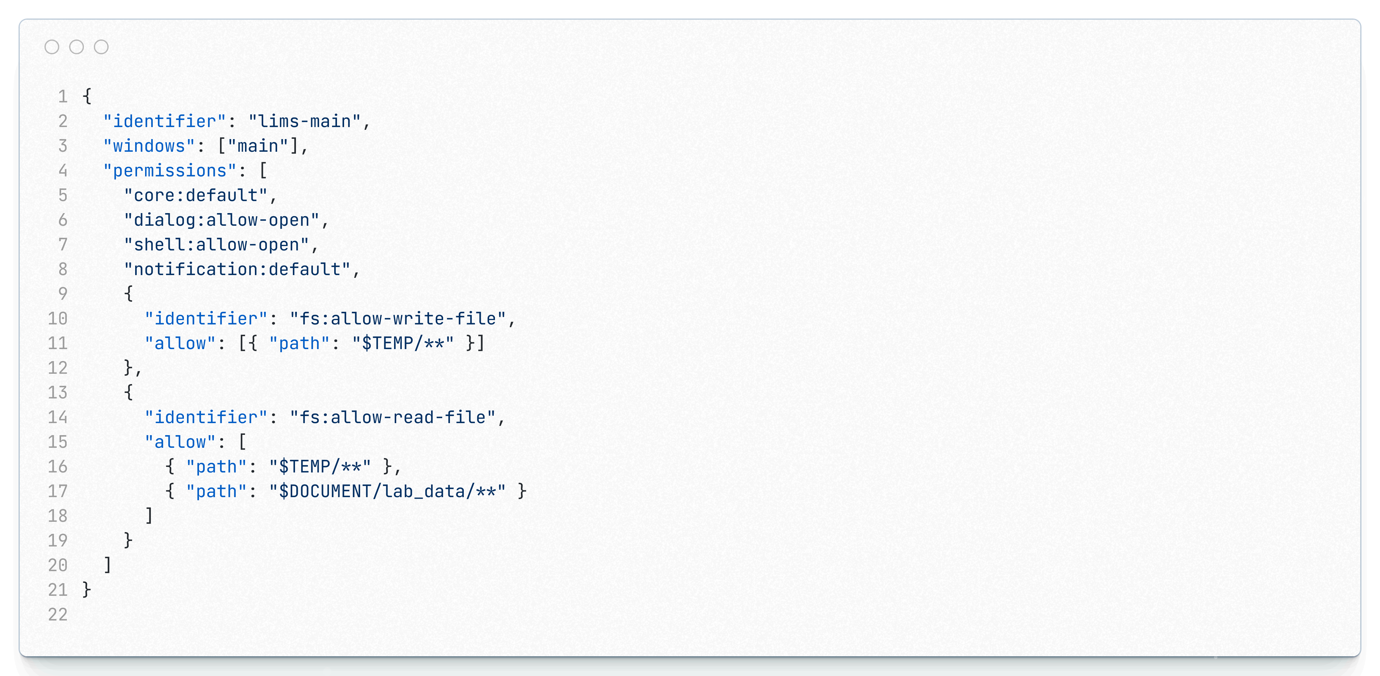

CAPABILITY SECURITY МОДЕЛ
Tauri 2 воведе capability систем. Секоја capability е JSON фајл кој дефинира точно кои пермисии се дозволени. За LIMS: дозволен е пристап само до конкретни директориуми.
JSON src-tauri/capabilities/lims.json
ЗОШТО Е ОВА ВАЖНО Ако напаѓач инјектира малициозен JavaScript преку XSS во некој VCF коментар, тој не може да чита датотеки надвор од $TEMP и lab_data. Electron нема еквивалентен механизам без значителна дополнителна конфигурација.

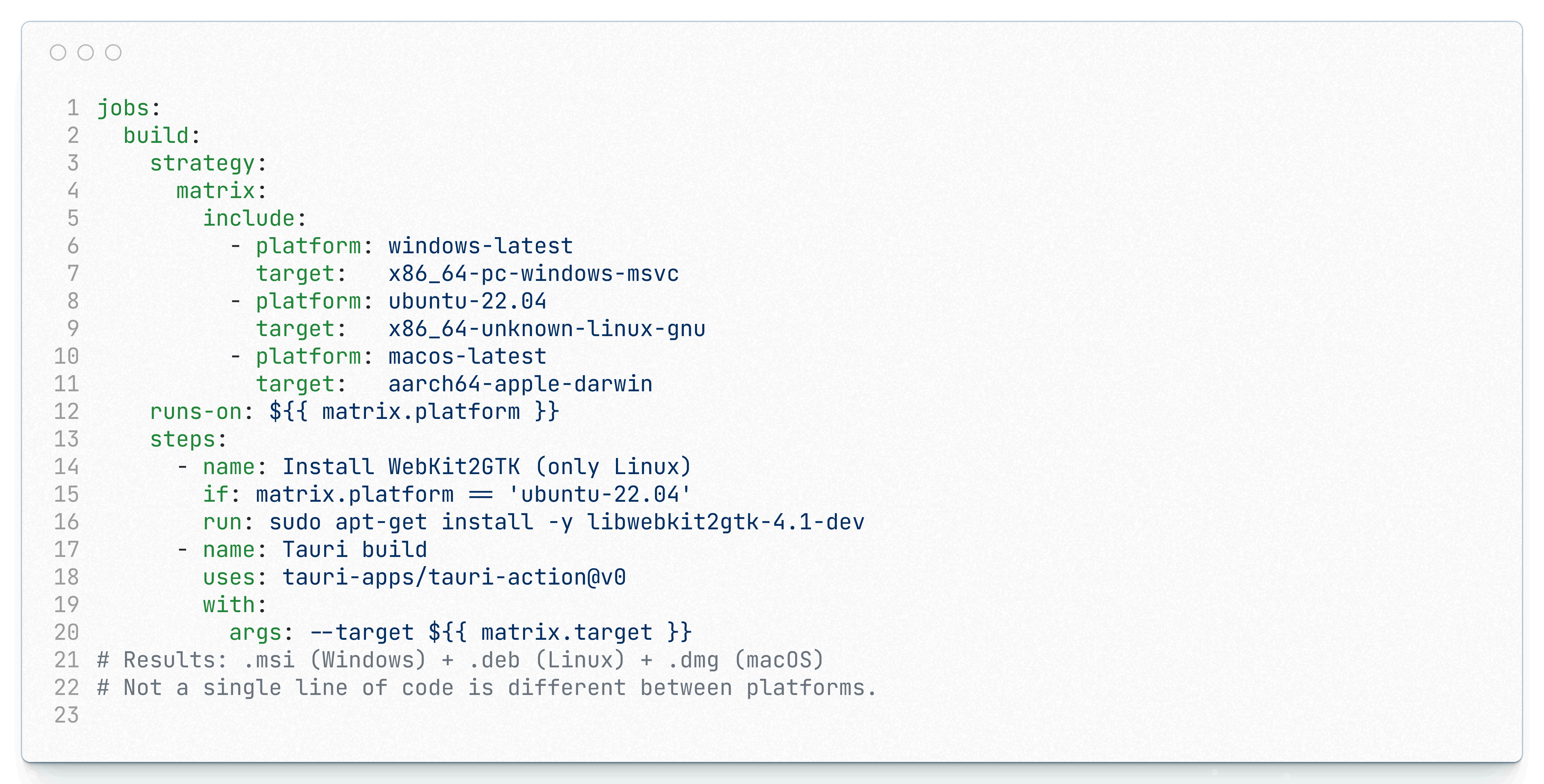

CROSS-COMPILATION: ЕДЕН CI PIPELINE ЗА СИТЕ ПЛАТФОРМИ
YAML .github/workflows/release.yml
