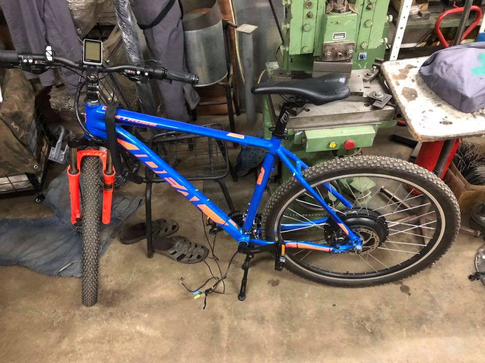

Направив свој дизајн на рам но изработката кај нас е комплицирана, па се одлучив за конверзија на обичен велосипед во електричен. Причините за оваа одлука се од логистички аспект. Едноставно, поголемиот дел од компоненти во Македонија тешко се наоѓаат, а секоја компонента да ја порачуваш онлајн е бавно и скапо. Затоа земав нешто што е основа и го надградив.

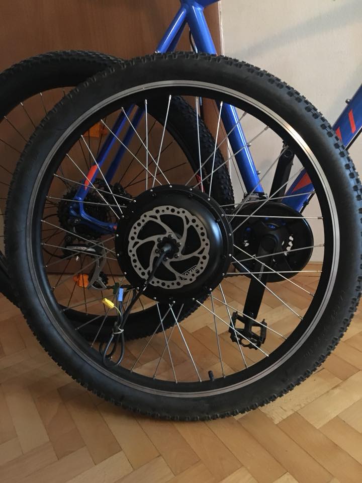

Генерално постојат неколку поделби на електричните велосипеди и тоа е најчесто според погонот што ги придвижува односно нивната позиција, а потоа следи следна поделба според јачина на мотор (погон на предно тркало, погон на задно тркало, и Mid-Drive погон. Сите имаат своја предност и мана. Генерално најдобри се Mid-Drive моторите бидејќи со нив од велосипедот го добиваш максимумот, односно може да го користиш и задниот пренос (запчаник), а со тоа се олеснува и офроад возењето. Проблем кај овој систем е што е доста бучен и треба шалтерот да го користиш идеално прецизно во спротивно може да има проблем со истиот.

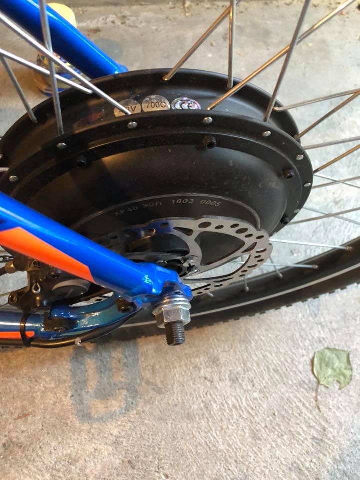

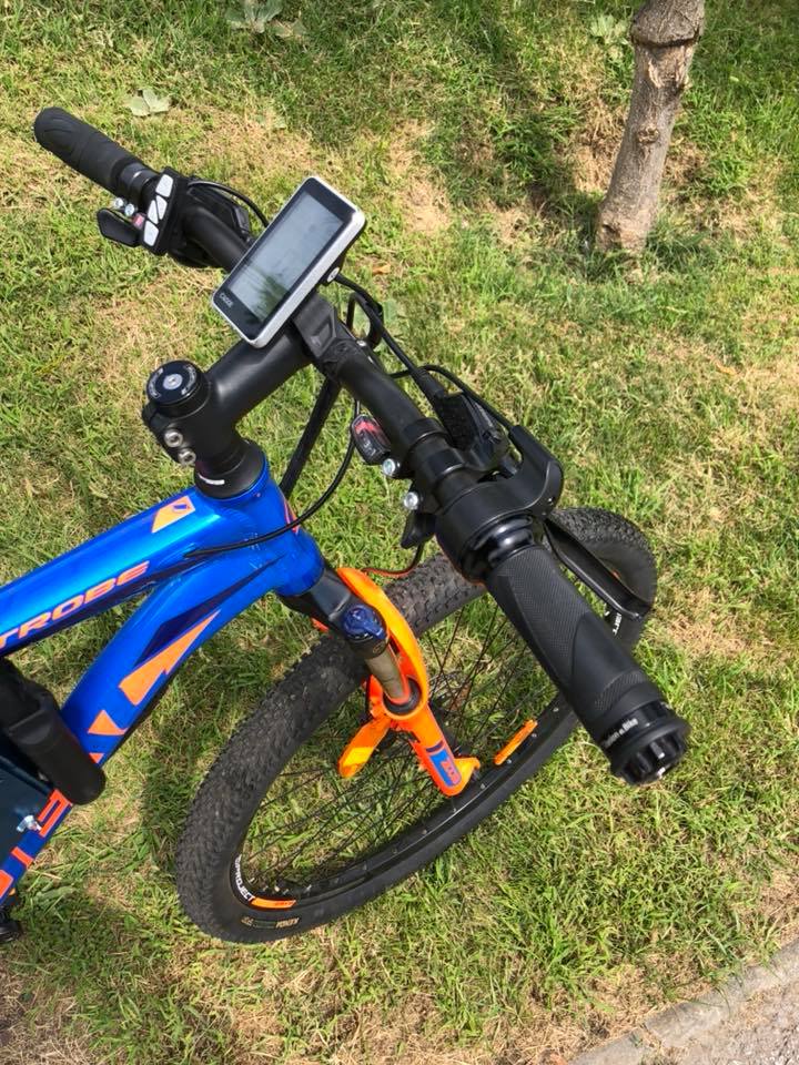

Јас го избрав моторот кој се инсталира во задното тркало и за кој има помалку механички зафати. Така требаше да биде 🙂, но во пракса се соочуваш со милион мали проблеми. Моторот што го купив е XF40 48v и јачина од 1000w номинална односно 1500w максимална јачина. Следен во изборот е контролерот кој мора да одговара на моторот а изборот беше 48v/30A square wave controller. И на крај е изборот на батерија која во мојот случај излезе најкомплицирана компонента. Да напоменам дека колку е поголема волтажата толку е поголема и максималната брзина, но за да се добие и максимален домет ќе треба да се зголеми капацитетот на батеријата, а со тоа тежината и цената.

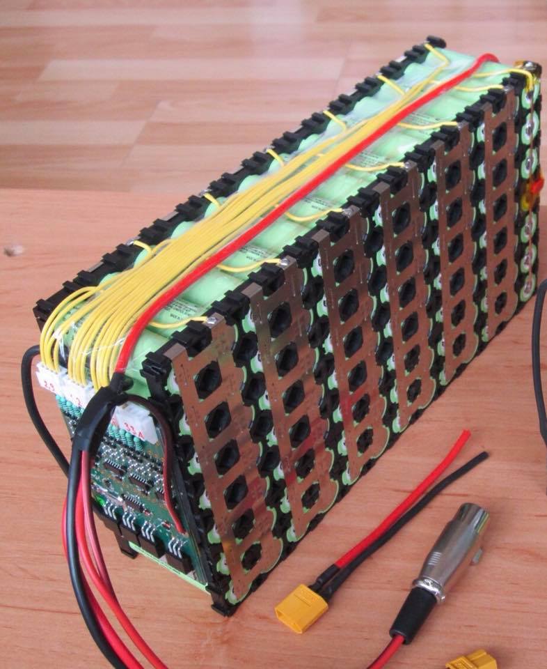

Сите компоненти, освен батеријата, ги купив онлајн. Набавката на батеријата е посебна приказна. Секој обид онлајн да набавам батерија/акумулатор резултираше со неуспех затоа што ниеден добавувач не сака да испорача батерија во Македонија по брза пошта бидејќи авионски транспорт на литиумски батерии е во категоријата ризичен и истиот подлежи на посебен режим за транспорт.

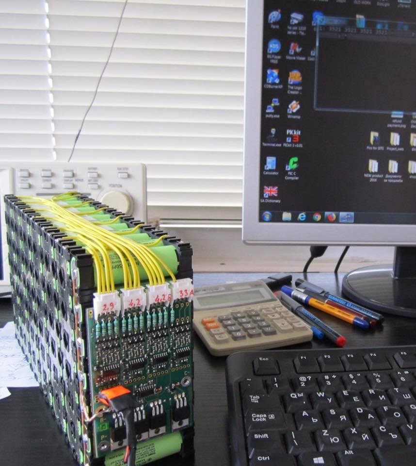

На крај одлуката беше да купам ќелии и да ги испорачам кај пријател ЕВ ентузијаст во Софија кој истите ги однесе во фабрика да ги залемат во конфигурација 13S7P и направивме прилагоден БМС (battery management system) соодветен на моторот и контролерот. Крајниот епилог на батеријата е Panasonic cells 13S7P – 48V со капацитет од 20,3Ah односно 960Wh што дава доста голема независност во движење од околу 100km, а доколку се вози праволиниски без големи осцилации во брзината и без застанувања може да биде и 150км. Максималната брзина што ја добив е околу 50km/h што сепак за велосипед и не е толку наивно. Да напоменам дека во ЕУ легално во градски услови електричен велосипед може да се управува доколку неговата брзина не надминува 25км/ч, и јачина на мотор од максимум 250 вати.

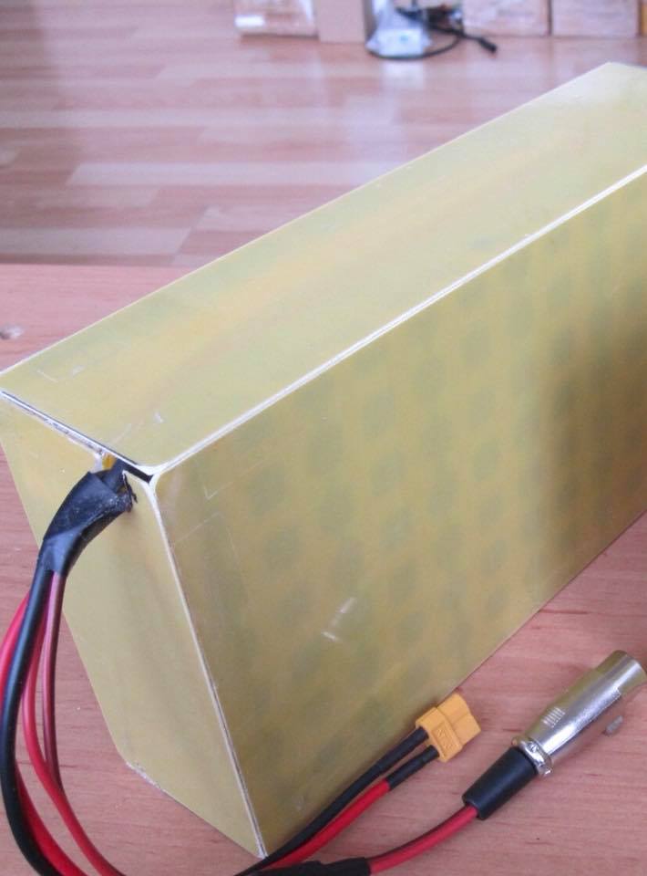

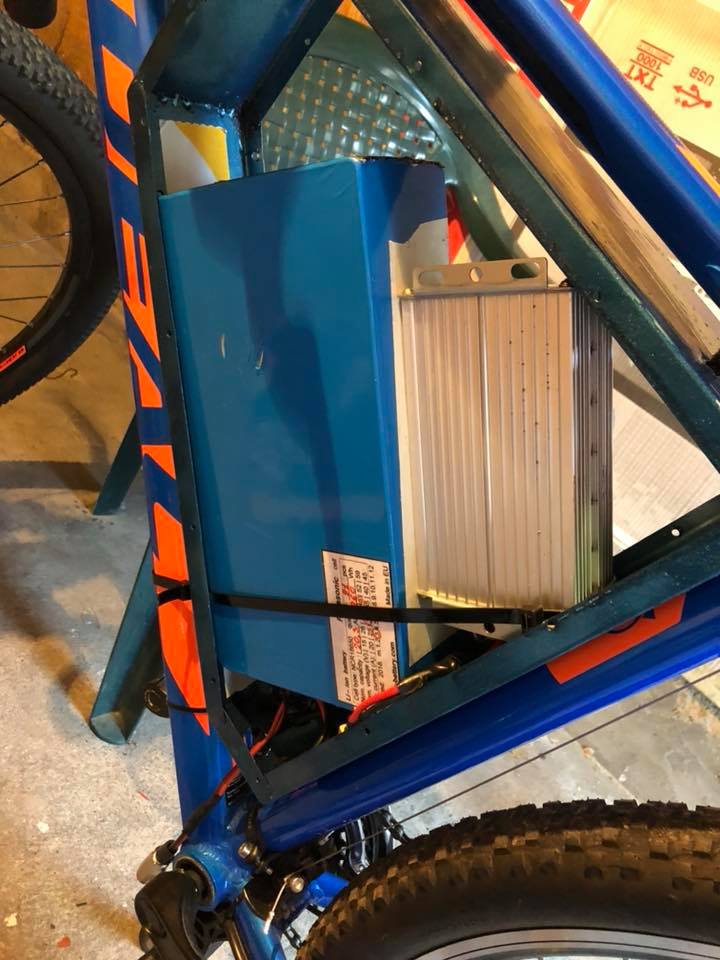

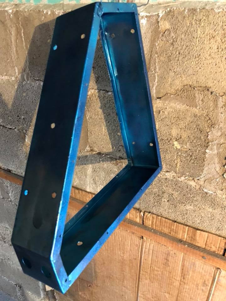

Втора компликација која се јави е изработката на кутија за сместување на батеријата и контролерот, и тоа ми одзеде најмногу време затоа што многу наши компании не се нафаќаа да го изработат. Едноставно премногу се зафатени со големи проекти и вакво нешто за нив е незначително, а им одзема многу време.

Потребно време од дизајн до реализација, 2-3 месеци. Реално време да го составиш доколку ги поседуваш сите компоненти е 2-3 часа.
