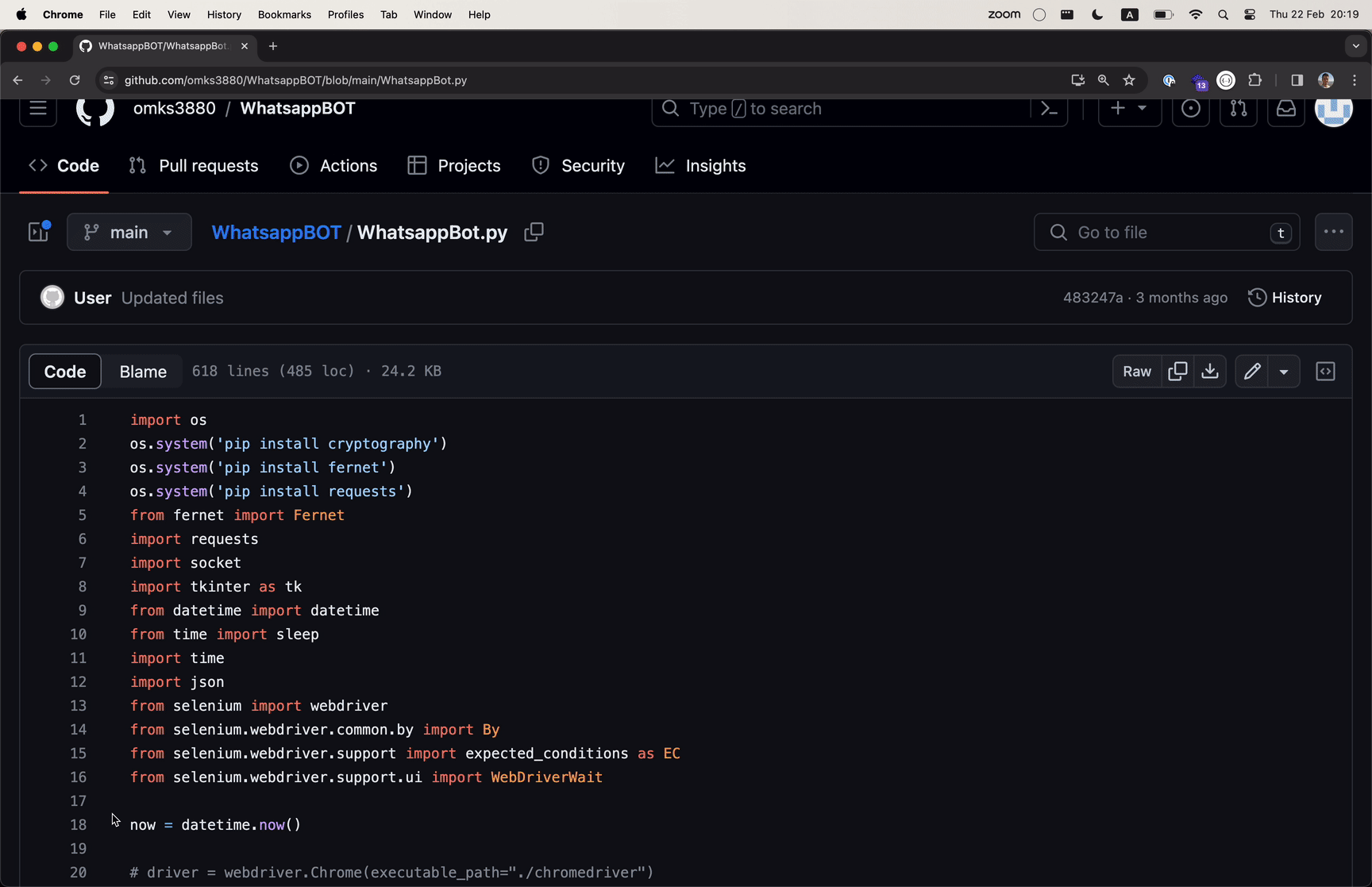

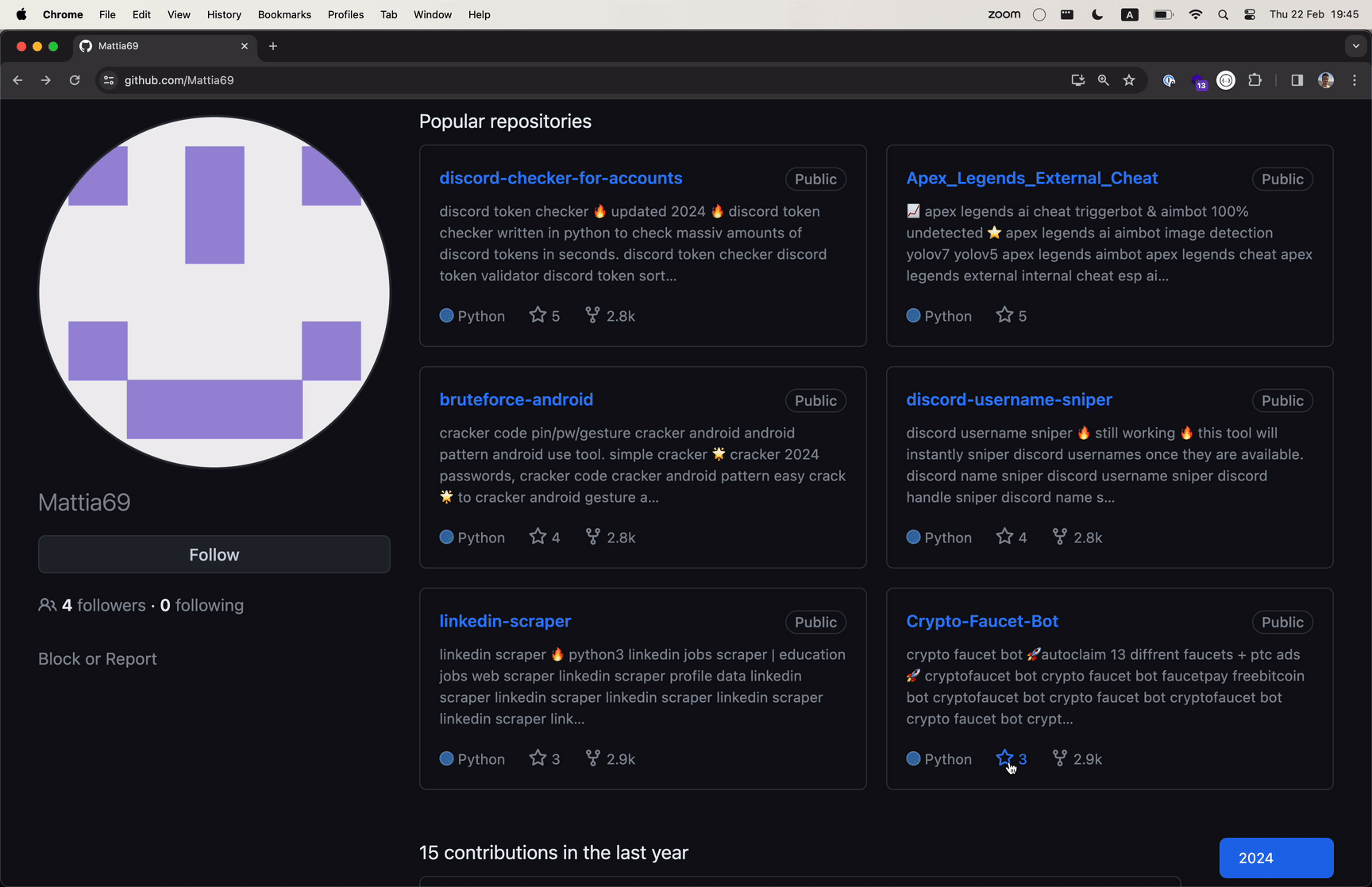

Најпрво, напаѓачите креираат клонови од легитимни репозитори, на пример (discord-boost-tool, Twitch-Follow-Bot, TwitterFollowBot, WhatsappBOT) и ги инфицираат со малициозен лоадер. Потоа ги враќаат на GitHub со идентично име и автоматски се креираат илјадници гранки. На крај линкови до овие репоа се споделуваат на популарни форуми и канали кои девелоперите често ги посетуваат.
Автоматското креирање на гранки (fork) овозможува милиони да бидат „вратени“ назад на GitHub. За жал автоматската детекција не ги препознава сите, и мал дел успеваат да останат. Мал дел од репоата и рачно се качуваат, па системот не ги отстранува. Со оглед на начинот како потоа овие репоа се споделуваат со жртвите, и малиот број е повеќе од доволен. Системот за автоматска детекција на GitHub отстранува милиони автоматски репоа. Реакцијата е брза и репоата се отстрануваат за неколку часа.
Штом жртвата ќе преземе некое од малициозните репоа се отпакува скриениот малициозен код. Кодот е „скирен со седум слоеви“ велат безбедносните експерти од Apiiro. Кодот кој го користат за крадење на акредитиви за најавување од различни апликации, лозинки и колачиња на прелистувачот и други доверливи податоци е верзија на BlackCap – Grabber. Украдените податоци на жртвите се испраќаат назад до серверот за команда и контрола.
